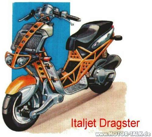

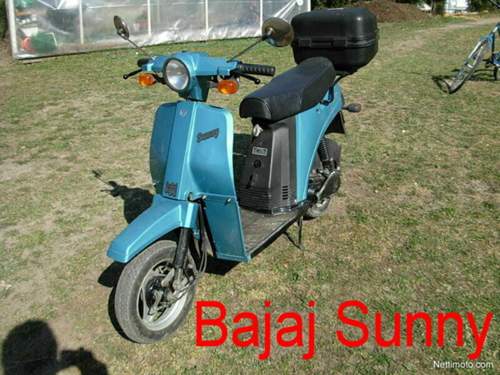

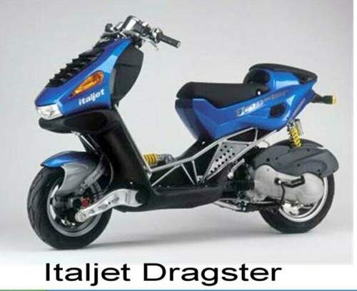

Wichtiger als ABS & CO finde ich die Vorderradaufhängung bzw. Bremsenaufhängung beim Roller
so hatte der Italjet Dragster eine sehr aufwändige Cantilever Konstruktion,die es erlaubte,dass sogar bei ner Vollbremsung beide Räder voll gefedert sind.Auch der bescheiden anmutende Bajaj Sunny hatte ähnliches,da war der Trommelbremsarm an der Gabel befestigt.Wenn nur die Vorderrad-Bremse betätigt wurden,blieb die Vorderradfederung voll erhalten.Ganz anders beim alten Honda Lead.Da ist der Bremsanker am Schwinghebel abgelenkt
wer mit dem nur mit der Vorderradbremse verzögert,fliegt sofort aufe Fresse,da die Gabel steif wird.
Edit
Honda Lead & Bajaj Sunny haben geschobene Kurzschwingen

Der Lead war mein erster Roller, bevor ich mit den Kymcos anfing. Das schnelle Betätigen der Bremse vorn führt blitzartig zum beschriebenen Fahrstuhleffekt. Das ging im Trockenen noch halbwegs gut. Schreckbremsungen bei Regen sollte man vorn unbedingt unterlassen. Das Aufsteigen des Rollers und das Wegrutschen des Vorderrades ist alles eine Bewegung. Dieser Roller ist quasi nur ein Schönwetterfahrzeug...

Siehst genau das meine ich
was nutzt es von ABS,FDH,XYZ usw. zu reden,wenn nich vorher über die Radaufhängung gesprochen wird.Auch mit ABS wärst Du mit Deinem Lead bei Regen aufe Fresse jeflogen.

Da müssten ja auch die Leute mit Motorrad, wo die Gabel (fast) auf Block geht, trotz ABS hinfliegen, Tun sie aber nicht.

Bessere Motorrad-Telegabeln haben unten ein ölgefülltes Reservor.Wenn man nun voll die Vorderradbremse zieht,dann taucht die Gabel ein,drückt gleichzeitig das Öl aus dem Reservor,das zu dem Öl in der Gabel gelangt
dadurch wird da die Federung nicht steif.
