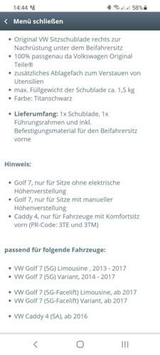

Es gibt zum Nachrüsten Schubladen für unter die Sitze.
Passen die auch bei den Comfortline Sportsitzen mit Massagefunktion, Sitzneigungs- und Sitztiefeneinstellung?
Die Funktionen hat der Beifahrer Sitz nicht. Da müsste die Schublade passen.
5G0882602A82V, 5G0882602A 82V
https://www.amazon.de/.../B07PMLXPZV
Aber wie sieht es auf der Fahrerseite aus?
5G0882601A
Störend könnten sein, unter dem Sitz befindet sich ein Steuergerät vermutlich für die Massagefunktion und es gibt einen Verstellhebel für die Sitzneigung die im Weg sein könnten.

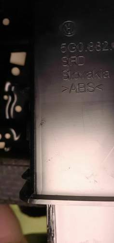

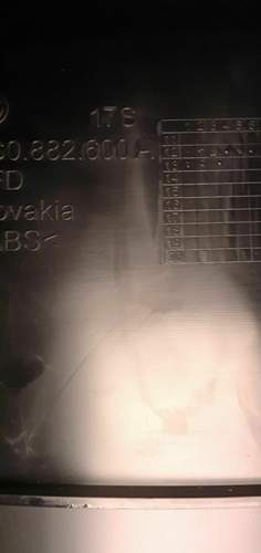

Danke für die Info. Könntest Du noch 1-2 Fotos beisteuern? Mich würde vor allem Interessieren, wie die Schbulade an der Sitzflächenneigungsverstellung vorbei kommt.
Vielleicht kannst Du die Schublade auch rausziehen und auf der Rückseite schaue, was da für eine Teilenummer draufsteht?

Klar mache morgen mal ein paar Fotos.
Der Beifahrer Ergo-Sitz hat allerdings im Gegensatz zum Fahrersitz keine elektrische Lordose mit Massagefunktion.
Evtl. konnte deswegen dort eine Schublade platziert werden.
Moin,
habe mal 2 Fotos gemacht von der Teilenummer. Und ja die Schublade ist wirklich nur unter dem Beifahrersitz.
