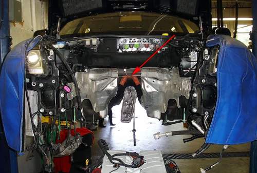

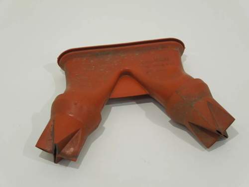

Danke für eure Antworten! Ich wohne in den Niederlanden, aber was ich verstehe, ist, dass bei der offiziellen Inspektion die Wasserabläufe des Schiebedachs durchgespült und das Plenum gereinigt werden. Was hier behauptet wird, ist, dass das auf dem Foto gezeigte Teil, in das anscheinend oft Nadeln gelangen, bei einer Inspektion entfernt wird, ebenso wie die zwei Gummistopfen weiter oben im Plenum. Außerdem sollen die Wasserabläufe des Dachs bei den Gummilippen (den sogenannten Entenschnäbeln) abgeschnitten werden. Den orangefarbenen Ablauf kann man nicht sehen, wenn man in das Plenum schaut, und man kommt auch nicht heran. Von unten ist es ebenfalls schwierig, und dieses Teil wird dann entfernt. Ich habe verstanden, dass es in Amerika eine Klage darüber gab und dass VW dies dort für 65 Millionen Dollar beigelegt hat. Es ist also ausdrücklich nicht Teil der regulären Wartung, und meines Wissens gab es auch keine Rückrufaktion für alle Fahrzeuge mit dieser Konstruktion. Das Auto stammt ursprünglich aus Deutschland und ist aus dem Jahr 2011. Es wurde dort bei einem Händler gewartet. Ich suche also eine Bestätigung, dass diese Modifikation (nicht die Reinigung) eine offizielle Maßnahme von Volkswagen ist. Ich denke, dass dies nur inoffiziell durchgeführt wird.

Nein, es wird bei der Wartung offiziell nirgendwo was abgeschnitten, dazu gab es auch nie eine Modifikation bei VW für den Phaeton.

Dem Mechaniker teilte er mit, dass der Schaden möglicherweise durch mangelnde Wartung verursacht wurde, da der originale Plenumsablauf (siehe Foto unten) und die Notstopfen noch im Fahrzeug vorhanden seien und diese bei einem Service in einer VW-Werkstatt standardmäßig entfernt würden. Auch die Abläufe des Schiebedachs, die ebenfalls in diese Plenumswanne münden, sollten abgeschnitten werden, da sie dieselbe Konstruktion wie der zentrale Ablauf aufweisen, nur kleiner.
Ich möchte einige wesentliche Punkte klarstellen:
Unterschied zwischen Gummistopfen und Plenumsablauf:
Es gibt einen wichtigen Unterschied zwischen den Gummistopfen und dem Plenumsablauf. Die Gummistopfen werden manchmal als Notlösung angesehen, wenn der Plenumsablauf nicht ausreichend Kapazität hat (zum Beispiel in Ländern mit starkem Regenfall). Der Plenumsablauf selbst ist jedoch ein unsichtbares Bauteil, das tief unter der Klimaregelungseinheit eingebaut ist. Dieser Ablauf ist nur mit Spezialwerkzeugen, wie z.B. einer Hebebühne, zugänglich. Der Gutachter hat, soweit mir bekannt ist, keine Beweise oder Fotos eines verstopften Plenumsablaufs vorgelegt.

Anbei sende ich Ihnen ein Foto des Bauteils sowie ein Bild, auf dem zu sehen ist, wo es sich befindet, wenn der Motor ausgebaut ist. Das Durchführen von Modifikationen, wie das Entfernen von Gummiteilen oder das Durchschneiden von Abläufen, wie es der Gutachter vorgeschlagen hat, sind selbstverständlich keine offiziellen Maßnahmen, wie sie von Volkswagen vorgeschrieben werden.
