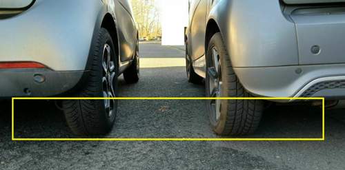

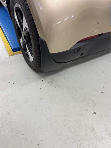

Mein 451 und 453 Coupe haben das Problem auch. Hier helfen nur Schmutzfänger bzw. es bleibt dreckig aber nicht mehr so wie ohne......von der Optik her ist das eine Geschmacksfrage. Finde es nicht schlimm und mir gefällt es mit Schmutzfängern besser.
Für den 451 gab es das noch Original von Smart Zubehör.
Die für den 453 gibt es bei Aliexpress für um die 30 €.
.jpg
@AlexH25 schrieb am 16. Dezember 2019 um 18:19:14 Uhr:

die Montage ist auch recht einfach bzw. es ist besser die hinteren Räder abzunehmen....

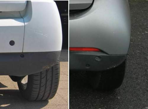

Bestellt für 24,61 €, siehe Bild.
Vielen Dank für die Hilfe, das hätte ich allein nicht so schnell bestellen können - (und dann wäre es evtl. auch noch ein falsches Teil gewesen)! Mal sehen, wann das Paket kommt...

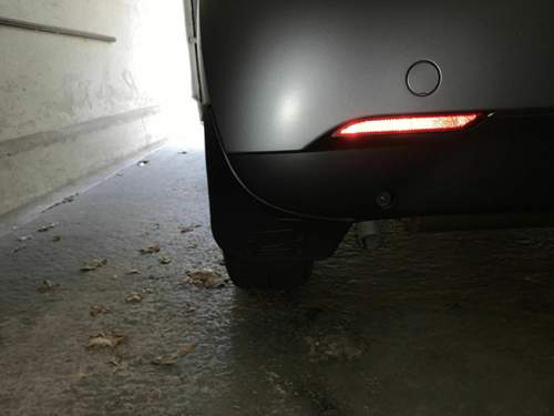

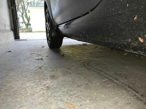

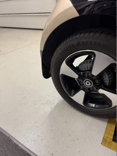

Hallo @Dofel
bei mir waren die Schrauben dabei.
Ich habe hinten glaube zwei kleine Bohrungen je Seite durchführen müssen.
Um die wirklich gut und gerade anzubringen, habe ich das Hinterrad dabei entfernt.
Vorne passt alles ohne Bohrung mit einer Schraube und dem Klipp der bereits da vorhanden ist.

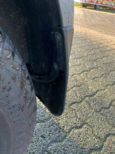

Habe mal gerade Bilder gemacht
.jpg
@AlexH25 schrieb am 4. Februar 2020 um 14:01:12 Uhr:
D A N K E
für die schnelle Antwort. Dann gehe ich mal in die "Bastelkiste" im Keller und schaue nach rostfreien Blechschrauben....
D A N K E !
