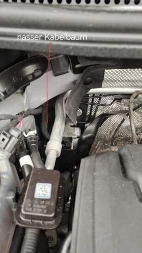

Hier mal eine Empfehlug zur Prüfung. Bei unserem Firmencaddy(Diesel) musste das ABS Steuergerät erneuert werden, da Wasser über den Stecker in dieses eingedrungen ist. Der darüberliegende Wasserkasten(Beifahrerseite) weißt wohl eine Undichtigkeit auf. Über diese tropft dann anscheinend Wasser auf das Kabel, welches zum ABS Steuergerätestecker führt und sucht sich seinen Weg bis ins Steuergerät, mit schwerwiegenden Folgen. Wurde auf Gewährleistung repariert und zur Nachbesserung soll die Kabeleinführung umtapet werden..., fraglich, ob dann wirklich kein Wasser mehr eindringen kann. Ich habe heute dann sofort bei meinem nachgeschaut und siehe da: Kabelbaum(die Umwicklung) auch hier schon patschnass. Zum Glück noch keine Fehlermeldungen. Anstatt abzutapen habe ich eine "Abtropfnase in den Kabelbaum gebaut" und das Kabel somit hoffentlich aus dem tropfenden Bereich bewegt. Ebenso habe ich etwas Silikon an der undichten Stelle am Wasserkasten aufgebracht. Somit gelangt hoffentlich niemals Wasser an/in diesen Stecker. Mein Fazit lautet dennoch: normalweise müsste eine Nachbesserung vom Hersteller bei allen Caddy' s durchgeführt werden, denn ich denke das ABS Steuergerät sitzt bei allen an derselben Stelle.
ABS Spritzwand Beifahrerseite
Wasserkasten über ABS
Betroffener Kabelbaum

Ok. Wieder etwas schlauer geworden????. Aussage Werkstatt war noch: es lief Wasser aus dem Stecker, nach dem Abziehen. Vielleicht ist die Kappe dann "nur" vollgelaufen und hat Kurzschluss verursacht? Ich werde bei meinem auf jeden Fall regelmäßig nachsehen, ob der Kabelbaum trocken bleibt.
