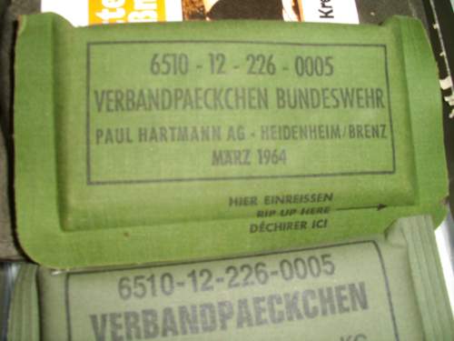

Gibt es bei Aldi, Lidl und Co für 5 €. Den "Alten" kann man trotzdem behalten, für Gartenbude, oder Garage. Das Zeug wird ja nicht schlecht, besser als nichts im Falle eines Falles. Übrigens dieser hier ist wohl der mit dem ältesten Ablaufdatum.
