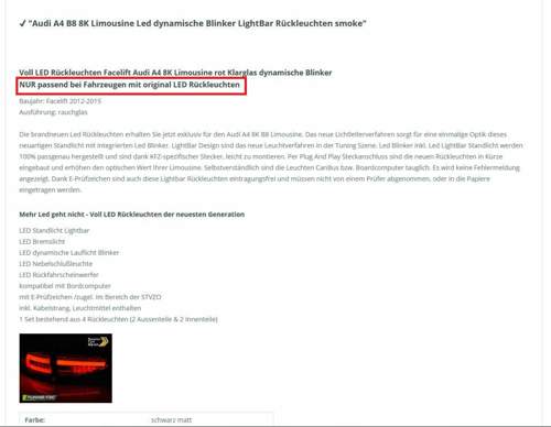

möchte mir gerne für meinen A4 Avant quattro Bj. 11/2012 Facelift dunkle Rückleuchten anschaffen.
Bin kein Fachmann, doch ich stellte fest, dass die meisten bis Bj. 2011 geeignet sind, und ungeeignet für Modelle mit werkseitigen LEDs, die meiner hat.
Gibt's da was?

Wären diese geeignet? Ich hoffe auf eure Unterstützung, da ich mich nicht so gut auskenne!
Laut Ersatzteilnummer auf der Homepage, nein. Sind für VFL mit Led Rückleuchten.

Zubehör LED RL sind i.d.R. nur Plug&Play wenn auch LED ab Werk Verbaut, siehe Anhang Rote felder.

Adapter Satz ; Eigenanfertigung oder Kufatec Adapter
- Codierung mit VCDS möglich,
Ich habe in dem Falle das Adapter Set von Kufate genommen ; auch wenn dort der Dongle nicht funktionierte und ich nachträglich die Codierung mit VCDS angepasst habe

Im Prinzip sind diese Kufatec Dinger nur bedingt empfehlenswert. Wenn man beispielsweise das Komfortsteuergerät tauscht gegen eines, das die LED Rückleuchten "kann", ist man auf der besseren Seite.
Bei den Kufatec Leuchten stehen gewisse Sachen nicht zur Verfügung, die es bei den originalen Rückleuchten ginbt, wie z.B.: das Abschalten der Nebelschlussleuchten beim Öffnen des Kofferraumdeckels.
Leider ist der Tausch des Komfortsteuergerätes relativ aufwändig, da das Auto vor der Entfernung des Komponentenschutzes nicht mehr gestartet werden kann. Man muss es also vorort von einer Audi Werkstatt tauschen lassen.
Meistens sind die Dinger von Kufatec fehlerhaft in der Verkabelung usw. Scotty18 kann da sicher viel erzählen. Qualität ist bei denen nicht gerade das Wahre.
