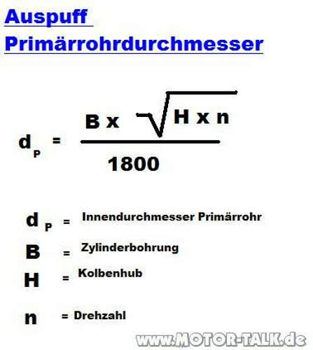

Zumindest für den 1. Krümmerdurchmesser gibt es eine Faustformel:-
s.Bild
Danach z.B. bei einer Zusammenlegung von Krümmern bei Mehrzylindern gehts mit 1,5 bis 1,3 x Dp weiter.
Der Rest ist abstimmungs/geräuschabhängig.
Endrohrinnendurchmesser sollte - wenn nicht marken-/oder motordynamische, neben optischen Gründe dagegen sprechen- etwa 0,4 bis 0,7x Kolbendurchdurchmesser sein.
Insbesondere die letzte Schallöffnung nach außen, entscheidet über die Aufwand den man davor mit Dämpfer betreiben muss.
Das betrifft seit einigen Jahren besonders sportlich geltende, daherkommende Autos jeder couleur.
A-primaerrohrdurchm
@flatfour
Auch wenn es jetzt das Topic verlässt: Hast du eine Idee, wie sich die Formel herleitet? Oder ist die komplett empirisch?
Ja, habe ich. Die Abgasgeschwindigkeit wird in dieser Formel auf 100-120m/s - als allgemein vorteilhaft anerkannt, wie auch auf der Einlasseite mit 100-120m/s- festgesetzt und daraus eben der Durchmesser berechnet.
Sie kann natürlich die motorspezifischen Eigenschaften nicht komplett abdecken,d.h. es können auch (meist) kleinere Durchmesser in aktuellen Autos jedweder couleur zu finden sein.
Aber hier gehts ja auch mehr um den Hinweis, das die Leistung in erster Linie KEINEN Einfluss auf die Dimensionierung hat, sondern nur der Hubraum und die Drehzahl. Also eher in 2. Linie ist es die Leistung.
M.a.W.:- das ausgestoßene Volumen/Zeiteinheit.
Die anderen Werte die ich nannte sind grobe, aber bewährte Abmessungen, mit denen man erstmal arbeiten kann, wenn man sich so'ne Dröhntüte selber bauen will.

So ganz habe ich es aber noch nicht. Für nen Sauger ist mir das eingängig, letztlich aber deswegen, weil da der Volumenstrom ziemlich direkt durch Hubraum und Drehzahl bestimmt wird.
Aber bei aufgeladenen Motoren ist da doch der Ladedruck eine weitere Variable.
Und damit am Ende in einer Generalisierung doch die Leistung, weil diese eben den produzierten Volumenstrom bestimmt, völlig unabhängig von Hubraum und Aufladung oder nicht.
Hat die Leistung also nicht letztlich doch den dominierenden Einfluss bei so einer Aga-Auslegung?

Danke. Soweit ins Detail wollte ich eigentlich nicht. Mir ging es nur darum, dass der Lader die Luftmenge - und damit auch Abgasmenge - eben über den geometrischen Hubraum hinaus erhöht. Weswegen diese oben genannte Formel unvollständig scheint, oder besser durch eine leistungsbasierte Betrachtung abgelöst werden müsste.
Was für ein Verhältnis meinst du nun mit "1,75:1"? Multiplikator für den berechneten Dp nach obiger Formel?

@martins42:- die Formel ist in der Tat für Sauger. Für aufgeladenen Motoren kann man grob bei 1,5bar Ladedruck mit 1,5 x Hubraum rechnen.
Nur, hier bei AGTL versagt o.g. Faustformel, weil ein Sauger einen gewissen Gegendruck anstandslos verträgt, und sogar eine gewisse Gasschwingung erforderlich ist; bestens die, die am Endrohr gerade eine rücklaufende, negative Welle erzeugt, wenn am Auslassventil auch gerade eine positive Welle austritt. Und das sind der Durchmesser der Rohre und deren Länge.
Ein Turbo kann damit nichts anfangen, hier gilt das nicht. Der muss 'freie Fahrt' haben bis zumindest zum 1. Topf. Je grösser der mögliche Durchmesser, umso besser. Auch noch im 1. Dämpfer muss es störungsfrei weitergehen, daher sind das ausnahmslos Absorptionsdämpfer.
Weiterhin ist der Dämpfungsaufwand geringer, da der AGTL selbst dämpfend wirkt.
Bei Kompressormotoren könnte die Faustformel wieder passen, nach z.B. 1,5 bar = 1,5 x Hubraum in der Formel. Da kann wiederum eine solche Faustformel als passende AGA den 'Sog' (eben die genannten Schwingungen der Abgassäule) aus dem Zylinder erhöhen.
