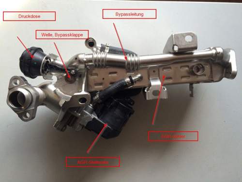

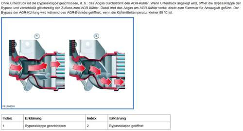

...die Druckdose am AGR-Kühler betätigt die Bypassklappe.
Nach dem Kaltstart schaltet ein elektro-pneumatisches Ventil (EPV - sitzt gut sichtbar oberhalb des AGR-Kühlers) Unterdruck zur Druckdose durch (vom schwarzen Versorgungsschlauch zum roten Steuerschlauch).
Die Bypassklappe öffnet den AGR-Kühler-Bypass und verschließt gleichzeitig den AGR-Kühlereinlass (Bild - Rückseite AGR-Kühler).
Damit werden die Abgase am Kühler vorbeigeleitet, bis die Kühlmitteltemperatur 50°C erreicht.
Dafür gibt es 2 Gründe
- das Ruß-Wassergas-Gemisch des Abgases kondensiert nicht an den noch kalten Kühlerlamellen (Versottungs- und damit Verstopfungsgefahr)
- der Oxy-Kat kommt schneller auf Betriebstemperatur, da das Abgas im Kühler keine Energie verliert - damit sinken die Kaltstartemissionen
Wenn der rote Steuerschlauch der Bypassklappe "in der Luft hängt" wird bei geöffnetem EPV Umgebungsluft angesaugt, was grundsätzlich die Versorgung der anderen beteiligten unterdruckgesteuerten Komponenten beeinträchtigt.
Dem hat BMW dahingehend Rechnung getragen, dass Drosselbohrungen in den Versorgungsleitungen der angeschlossenen Komponenten den Unterdruckverlust einschränken.
Trotzdem kann es sein, dass ein hinreichend großes Leck zu verändertem Motorverhalten führt.
Agr-kuehler2
Agr-kuehler-bypassklappe

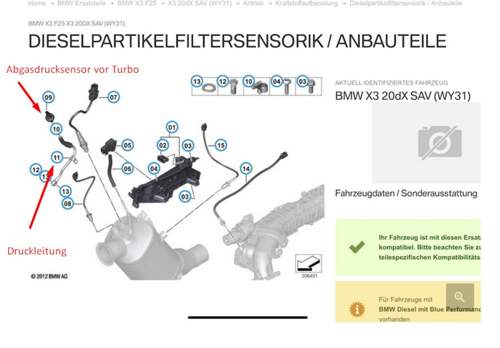

Hallo maxmosley. Nein habe den abgasdrucksensor garnicht bearbeitet. Wo sitzt er und wie sieht er aus kannst du vielleicht ein bild oder eine Teilenummer senden.
...der "Abgasdrucksensor vor Turbo" ist am leichtesten zu lokalisieren, wenn man dessen Druckschlauch verfolgt:
Der Schlauchstutzen ist im Krümmer direkt über dem Turbineneinlass verschraubt. Der Druckschlauch führt von dort zum Einbauort des Sensors oberhalb des Krümmers.
Der Sensor hat einen 3-poligen Anschluss
- Versorgungsspannung 5V > "blau/schwarz"
- Elektronikmasse > "brau/orange"
- Signalspannung > "gelb"
Vor dem elektrischen Test die Druckleitung auf Rußverstopfung prüfen!
Bei Anlegen der Versorgungsspannung (5V) ergibt sich folgender linearer Signalspannungsverlauf:
1bar (Umgebungsdruck) = 1V <-----> 5bar = 4,5V
Den Drucktest kann man mit einer Fahrradpumpe machen.
Teilenummer: 13 62 7 808 013

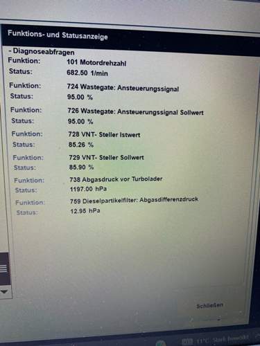

Hallo maxmosley. Habe mal heute wieder das Auto gelesen. Dabei war der Fehler
-Ladedrucksteller Hochdruck-Verdichter (VNT): Ladedrucksteller elektrisch oder mechanisch.
Könnte das was mit meinem Ruckeln haben. Haben nochmals paar Werte fotografiert. Ist hier vielleicht was zu erkennen.? Die Werte habe ich im Leerlauf fotografiert.
.jpg
...am 21.03. hatte ich Dich auf den "Abgasdrucksensor vor Turbo" als mögliche Ursache hingewiesen - einen Tag später hast Du festgestellt, dass das Motorruckeln durch Deaktivierung der AGR verschwindet.
Den Zusammenhang von Sensorfunktion und AGR habe ich erklärt und am 21.04. an den Test des Sensors erinnert.
Wenn man Fehler im Luftmassensystem finden will, muss man strukturiert vorgehen.
Auch der VNT-Steller kann ein Ruckeln verursachen, wenn er z.B. wegen Schwergängigkeit ruckartig verstellt.
Der registrierte Fehler (welcher Code?) wäre zusätzlich zu untersuchen.
Dein Screenshot der DDE-Diagnoseabfrage zeigt, dass der VNT-Steller den SOLL-Wert (Vollverstellung = Leitschaufelquerschnitt minimal) erreicht hat.
Ob die Verstellung ruckfrei und schnell genug geschieht, kann in einem dynamischen Test geprüft werden.
Übrigens: Die Diagnose nennt auch - wie beim "Abgastemperatursensors vor DPF" - eine Komponente, die Dein Motor nicht hat:
Eine Turbine mit VNT-Steller ist geregelt und braucht deshalb zum Überlastungsschutz kein Wastegate.

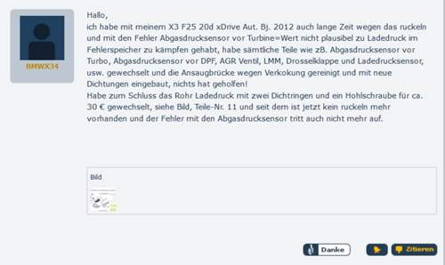

der Kamerad hatte auch Ruckeln und u.a. den "Abgasdrucksensor vor Turbo" getauscht, ohne die Druckleitung zu prüfen.
