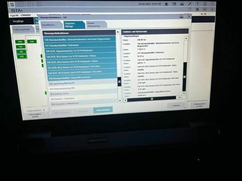

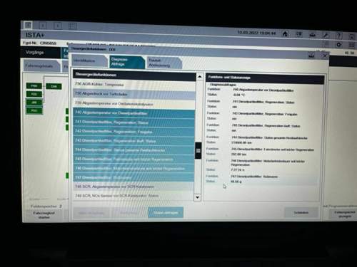

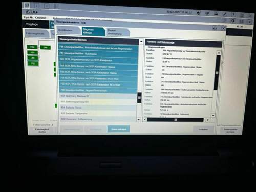

Habe das Problem das mein Auto Regelmäßig am regeneriert. Alle 250km ist er am verbrennen. Die Russmasse geht bis zu 7-8 Gramm runter und wenn die regenation zu ende ist geht der wert nach ein paar Kilometer direkt über 30 Gramm wieder hoch. Habe mit Rheingold es ausgelesen war auch kein Fehler drinn. Was mich aber gewundert hat das die Abgastemperatur vor DPF immer konstant auf 0,04grad steht. Stelle auch paar Bilder zur Information. Wäre für info sehr dankbar.

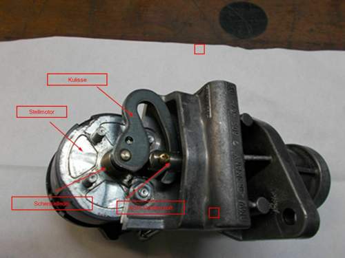

Die AGR verschlechtert das Brennverhalten und führt bei Fehlfunktion und/oder zunehmenden Öl-Ruß-Ablagerungen im Ladelufttrakt zu Motorruckeln.
Ich würde die AGR testweise deaktivieren (Stellmotorstecker am AGR-Ventil entriegeln und abziehen).
Zur Vollständigkeit muss geprüft werden, ob das nun deaktivierte AGR-Ventil geschlossen ist:
Dazu die keilförmige Plastikkappe des Stellantriebs abziehen und beobachten, ob die händisch ausgelenkte Führungskulisse federbelastet in die Ausgangsposition (Ventil geschlossen) zurückkehrt (Bild).
Damit ist der Einfluss der AGR auf die Ladeluftqualität gestoppt - der Motor erhält nur noch Frischgas.
Wenn das Motorruckeln danach verschwindet, liegt's an der AGR, wobei folgende Ursachen möglich sind
- fehlerhafte Ansteuerung des Ventils (Leichtgängigkeit ist ja getestet)
- fehlerhafter "Abgasdrucksensor vor Turbo" (mitbestimmt den Öffnungsquerschnitt des AGR-Ventils)
- Öl-Ruß-Ablagerungen im Luftsammler (ASB) und Einlasskanälen
Die weitere Möglichkeit fehlerhafter Mengenmittelwertadaption ist durch Tausch der Lambdasonde und Löschen der Adaptionen ausgeschlossen.

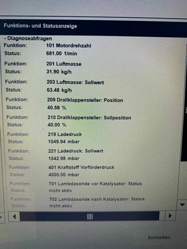

Maxmosley habe soeben paar Daten nochmals gesendet. Kannst du vielleicht mal draufschauen ob alles ok aussieht. Die werte sind beim laufenden Motor im Leerlauf.

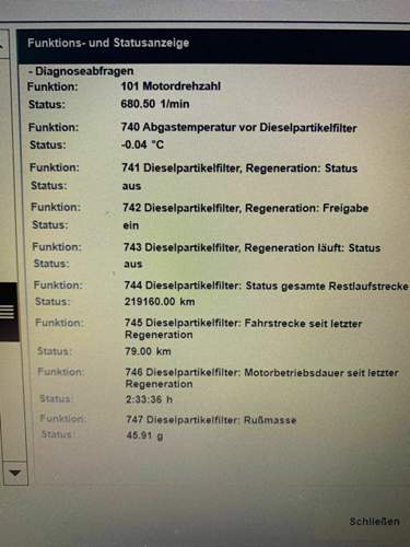

Irgendetwas stimmt wieder nicht. Habe gestern das Auto nochmals ausgelesen da war der wert Fahrstrecke seit letzter regeneration 23km und die russmasse lag bei 3,5g. Jetzt wieder ausgelesen und siehe da restlaufstrecke 79km und die russmasse liegt bei 46g. Das kann doch nicht sein. Sende nochmals bilder
...die Rußmasse ist ein errechneter Wert und resultiert aus dem Anstieg des DPF-Abgasgegendrucks über ein Fahrintervall seit letzter Regeneration.
Der ermittelte Wert ist jenseits von Gut und Böse. Da aber gleichzeitig ein abartig hoher Verbrauch vorliegt, scheint es einen physikalischen Grund zu geben außer der schon behandelten möglichen Verstopfung der DPF-Abgasgegendruckleitung.
Die von Dir ausgelesenen Leerlaufparameter sind - abgesehen von der Luftmasse (Frischgasmasse) - unauffällig, allerdings repräsentieren sie nur einen Betriebszustand: Leerlauf - dort werden aber nicht die hohen Verbräuche erzeugt.

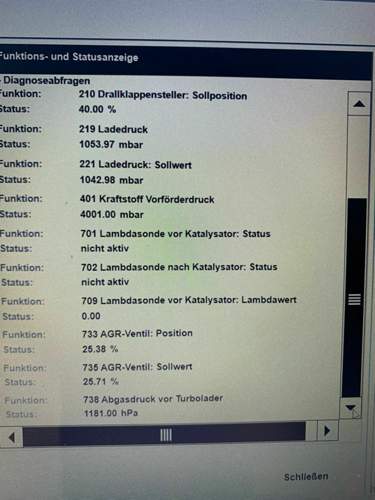

Hallo maxmosley. So habe den Stecker erstmal abgezogen und mit dem Auto gefahren und er fährt sich wunderbar. Stecker wieder drann jetzt und er ruckelt wieder. Habe dann die Kappe abgezogen beim laufenenden motor und die Kulisse war ausgefahren so gesehen war das ventil zu. Was ich aber gemerkt habe wenn ich den Stecker wieder einstecke bewegt sich die kulisse ganz minimal. Habe das hintereinander auf Gas gedrückt und die kulisse war wie verrückt am flattern. Wie schon erwähnt nach abziehen des Stecker alles Wunderbar hattr auch das Gefühl das er sehr schön gas animmt.
Das Agr habe ich im Dezember gekauft der Marke Wahler. Wenn ich den Agr rauscodieren lassen würde gebe es nachteile oder nur Vorteile. Und hat es Auswirkungen auf das DPF. Habe ja auch das Problem mit viel regenieren.
Gibt auch defekte Neuteile,sollte man bedenken.Man kann die AGR Regelung doch mit RG testen.Hast du das nicht gemacht?
