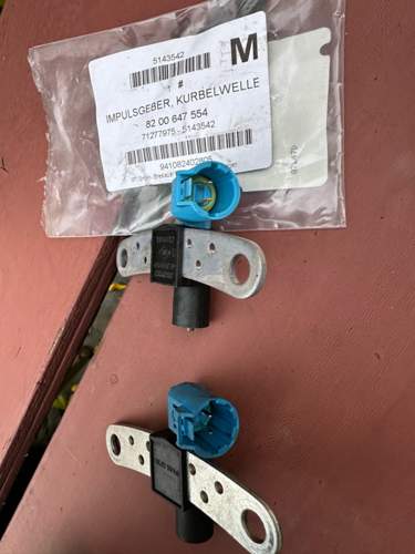

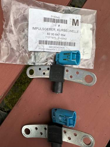

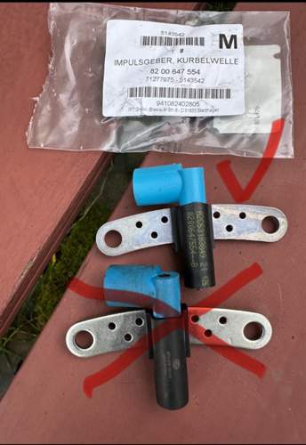

-Kurbelwellensensor (Hella) 6PU009163-851

wie ich schon schrieb, habe ich bislang den OT-Sensor zweimal ausgetauscht. Immer nur mit günstigen Ersatzteilen, kein Originalersatzteil.

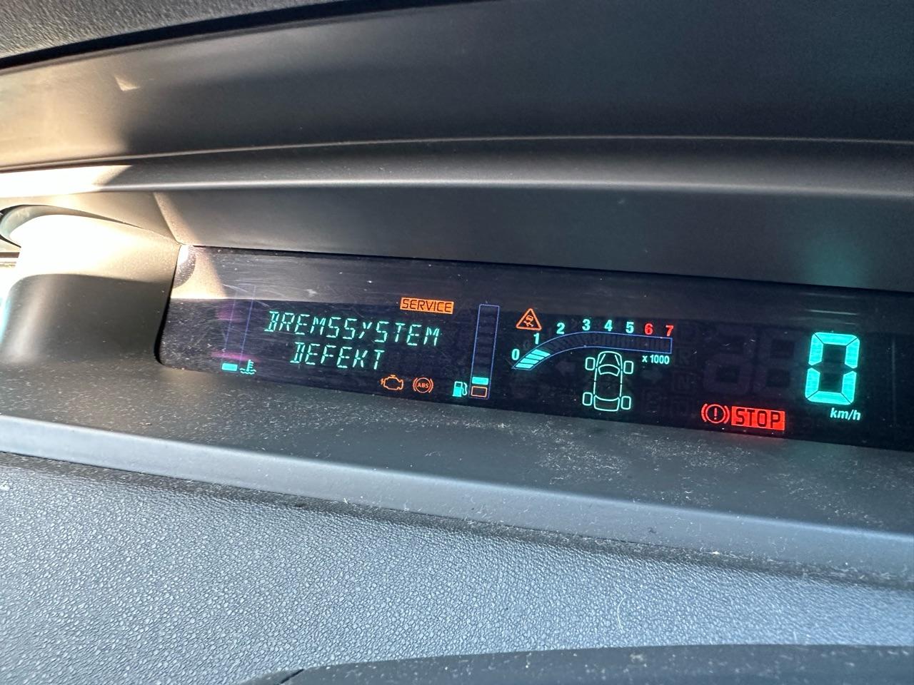

Bin noch ca. 2600km mit dem Abgassystem Fehler gefahren. Lief super, Verbrauch 7,6/100.
Doch nach und nach mehr Fehler, musste verkaufen wegen Fehlermeldungen: ABS/ESP/ASR, Bremssystem defekt, Lenkunterstützung ausgefallen, STOP….
