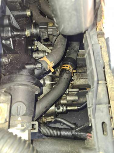

Moin zusammen,
Ich habe seit längerer Zeit minimalen ölverlust, man sieht es auch am Motor. Rechte Seite wenn man davor steht, dort ist alles leicht verölt, außerdem sind auf dem Boden ab und zu kleine Öl Kleckse. Die ölanzeige zeigt keinen Verlust an. Mir wurde gesagt das es eigentlich nicht die ZKD sein kann da diese aus Metall ist. Was könnte es noch sein? Öldruckschalter? Kurbelgehäuse? Ist doch alles an der Stelle an der es so ölig ist oder?
Aber auch minimale Drehzahl Schwankungen im Leerlauf. Nur spürbar nicht sichtbar am Drehzahlmesser.
Danke für die Rückmeldung und Hilfe.

kurbelwellensimmering ,es sei den, das der motor schon oberhalb des getriebes ölig ist ,dann kann es auch ventieldeckeldichtung oder nockenwellensimmering sein ,meist aber nur ventieldeckeldichtung
@asterix1962 schrieb am 7. April 2020 um 18:49:25 Uhr:
Sauber machen und nachsehen wo es herkommt ,
Genau!
Motorreiniger kann man auch mit einem Pinsel auftragen und nach einer Einwirkungszeit ggf. in der Waschanlage abspülen. Früher hätte man das ggf. am Straßenrand gemacht, aber das geht aus Umweltgründen nicht mehr.
Die Regenwasserableitung geht nicht durch die Kläranlage sondern direkt in Bäche u. ä. Dort hat Öl und Motorreiniger nichts verloren.
Sonst muß man in der Werkstatt eine Motorreinigung machen lassen. Die haben entsprechende Ölabscheider.
Wenn Arbeiten am Ventilantrieb vor kurzem gemacht wurden, sind das jetzt die zugehörigen Abdichtungen.

Wenn es auf der Getriebeseite am Motor verölt ist bleibt an sich nur von oben nach unten der kleine Ventildeckel , der große Ventildeckel , die 2 Stopfen für die Nockenwellen , der Wasser - ÖL Deckel unter den Stopfen ( da sind gern die Schrauben lose ) , der KW - WDR hinter dem Schwungrad .
Der Öldruckschalter ist vorn verbaut .
Puh hört sich kompliziert an. Also bei der kupplung wurde auch der simmerring gemacht, ist aber denke ich mal für die kupplung nicht für die KW.
Ich werde dann erstmal alles sauber machen. Kann auch mal ein Bild vom Motor hier hochladen, vielleicht könnt ihr ja dann helfen.
Ich weiß nicht was sich die Werkstatt dabei gedacht hat.
Die haben wohl geguckt und bisschen sauber gemacht, Ursache konnte auf die schnelle nicht gefunden werden.
Wie hoch wäre der Aufwand die Dichtung zu tauschen?
