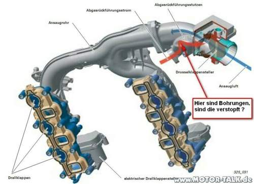

hallo heute ware ich bei audi garage zum den fehler zu lesen. in dem fehler war abgasrückführungssystem durchsatz zu klein(sporadisch) 01025 P0401 002
kann jemand erklären was das heisst und wieviel dieser spass kostet?
vielen dank
da wird wohl der Abgasrückführstutzen der Drosselklappe dicht sein - ein bekannter Fehler beim TDI. Man kann die Drosselklappe selbst ausbauen und reinigen oder in die Audi-Werkstatt fahren die dann eine neue Drosselklappe einbauen.
Auch die Saugrohrklappen sind öfter von dem Abgasschmodder betroffen aber dann ist die Fehlermeldung eine andere z.B. unterer Anschlag nicht erreicht.....
Und bitte nicht die Drosselklappe (Drosselklappensteller) mit den Saugrohrklappen (auch Drallklappen genannt) verwechseln. Irgentwo bei einem ähnlichen Thema wurde mal ein sehr anschauliches Bild dazu gezeigt - ich häng es hier nochmal an.
