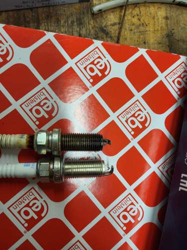

Hatte vor kurzem nen Juke auf den Hof. Mal drübergucken…läuft nicht so richtig…
Auto war einmal im Jahr in der selben Werkstatt seit Jahren.
Freund der Besitzerin meinte einfach mal Kerzen, Luftfilter und Pollenfilter wechseln.
Was soll ich sagen: Pollenfilter sag so aus als ob er noch nie gewechselt worden ist (so beschissen wie der sitzt verstehe ich das auch) war allerdings im Juni diesen Jahres noch auf der Rechnung.
Luftfilter war schwarz (auch auf der Rechnung).
Dazu muss man sagen um den gut raus zu bekommen müsste man fast den Scheinwerfer ausbauen…
Aber nun der Hammer. Von 4 Zündkerzen waren 2 am Ende und zwei hatten keine Keramik mehr an der Elektrode.
Alles abgerechnet…

Mal ein paar Fotos zum Genießen.
Leider nur die „bessere“ Kerze. Die andere hab ich dann nicht mehr fotografiert.
Anmerkung: Pollenfilter im Juni gewechselt, äh bezahlt…
