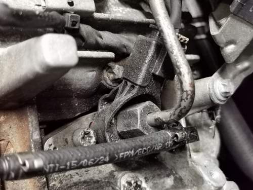

So, habe vorerst wohl entdeckt woran es liegt und das sieht irgendwie gar nicht gut aus...

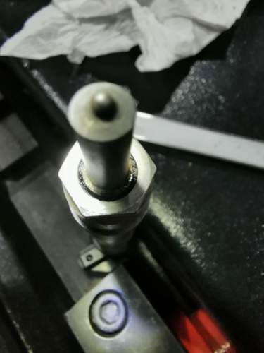

Halb so wild, Dichtung vom Injektor kaputt. Hat bei mir 500€ gekostet da beim Ziehen der Injektor kaputt ging.
Du brauchst etwas Werkzeug:
https://www.ebay.de/itm/373420746605
https://www.ebay.de/itm/202794882974
Dann kauf bei Mercedes eine Kupferdichtung, 3 Oringe für die Rücklaufleitung und eine Dehnschraube. Etwas Keramikpaste und Penetrationsmittel brauchst auch noch.
Mehr braucht man nicht. Für die Druckleitung benötigt man 17 und 18mm Gabelschlüssel.
Mit etwas Geduld kriegst den Injektor mit dem Auszieher problemlos raus ohne ihn zu beschädigen. Die kleine Kupferdichtung ziehe ich immer mit einem, an der Spitze abgebogenem Messingdraht. Draht soll nicht zu dünn sein. Mann muss auf die angebackene Dichtung etwas Druck erzeugen können. Alles (Schacht, Injektor, und Gewindeloch für die Dehnschraube) muss penibel gereinigt werden. Injektorsitz mit dem "Pinsel" glätten. Immer wieder mit Staubsauger (dünne Leitung) absaugen. Injektor muss ohne Widerstand runter kommen.
Bei der Arbeit Dieselleitungen schützen. Kleinste Partikel, die später in den Injektor reinkommen sind tödlich.
Dehnschraube reinschrauben, mit 7Nm + 2x90° anziehen.
Fertig.
Fahre nicht zu lange mit undichtem Injekor. Es kann mit der Zeit passieren, dass die Abgase an der undichten Stelle etwas Material vom Injektositz abtragen. Dann braucht man zusätzlich noch einen passenden Fräser. Das kommt glücklicherweise selten vor.

Ja ok, trotzdem würde ich die Injektoren gerne mal auslesen. Habe auch noch den von Zyl 6 der nicht so ganz gut aussieht. (Der komplett versiffte ist Zyl 2)
