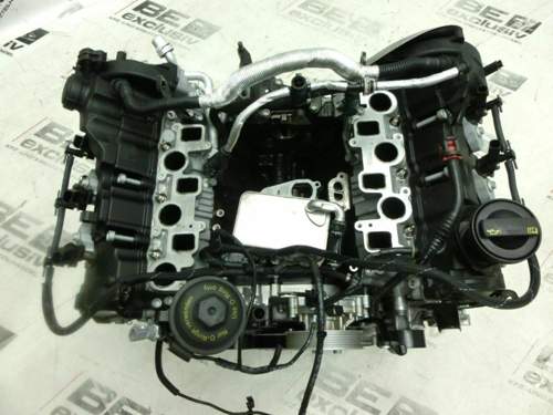

Der Abgasgeruch ist jetzt zwar weg, aber der Geruch nach warmem Öl / Öldampf ist immernoch da. Aber erst wenn der Wagen richtig warm gefahren ist und wenn man dann irgendwo stehen bleibt. Ich hatte die Ladeluftleitung in Verdacht, weil es da in Richtung Torbolader ein wenig ölvernebelt war, aber das habe ich gereinigt und den Schlauch neu befestigt. Gibts da noch ne andere Idee, wo das her kommt? Der Schlauch, der auf der saugseite in den Turbo mündet ist nehme ich an der von der KGE, oder? Wo sitzt die überhaupt? Evtl ist da was undicht. Der Wagen ist von unten furztrocken.
Heute bin ich mal dazu gekommen ein wenig zu suchen. Der Geruch kommt nur wenn der Motor warm ist. Man sieht ganz leicht Rauch seitlich am Ölfiltergehäuse aufsteigen. Da es auch nach Öl riecht, würde ich hier auf das Ölfiltergehäuse oder eine zugehörige Dichtung tippen. Kann man das einfach so ausbauen, oder muss man dafür den halben Motor auseinanderbauen?
Nun habe ich das ölfiltergehäuse mal genauer bei licht inspiziert, da ist unten nichts ölfeucht. Eher dahinter (AGR/KGE) aber unterm Turbolader ist alles versifft und um den Steuerkettenkasten, was wohl vom turbo da drauf tropft.. Ich habe jetzt eine neue Dichtung für die Saugseite am Turbo bestellt. Die Dinger waren auch bei BMW irgendwann undicht. Den ersten kurzen Ladedruckschlauch hab ich auch ausgebaut. Teile kommen morgen. Gereinigt ist alles. Ich werde berichten ob es was gebracht hat.
Da kann einiges undicht sein.
Bild #210052804
Ich mache morgen erstmal die Teile rein und beobachte ob es besser ist. Wenn nicht, geht er nächste Woche in die Werkstatt, dann müssen die mal gucken
So, alles ist verbaut. 50km Proberunde gedreht. Kein Ölnebel mehr am Turbolader kein Geruch mehr, weder innen noch am Motor selber. 70€ haben die Teile gekostet. Gut zufrieden nun ist alles abgearbeitet.

Krame das mal wieder raus. Der Öl Geruch ist doch noch nicht verschwunden. Es qualmt ums AGR Ventil. Das habe ich auch schon getauscht. Hat sich aber nichts geändert. Was mir jetzt aufgefallen ist, daß der Ölqualm direkt aufhört wenn man den Öleinfülldeckel bei laufendem Motor mal öffnet. Schließt man ihn wieder, fängt das direkt wieder an. Der Öldeckel bleibt jedoch ruhig liegen. Aber demnach muss der Qualm aus dem Kurbelgehäuse kommen.
- nur bei warmem motor
- riecht nach Öl
- bei offenem öldeckel ist das weg
- der qualm riecht genau so wie der, wenn man den öldeckel öffnet
Kann ja nur irgendwas an ölführenden Teilen oder KGE sein. Für weitere ideen bin ich ganz Ohr.
Der Wagen fährt ganz normal.
Es ist kein Abgasgeruch. Der riecht anders und wäre auch bei kaltem Motor da und würde nicht aufhören, wenn man den öldeckel öffnet...
Würde es Sinn machen das KG mal mit einer nebelmaschine zu fluten, um zu sehen wo es raus dampft?
