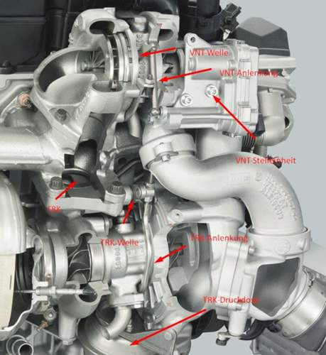

...die Frage ist, ob der registrierte erhöhte Abgasdruck vor Turbine real oder ein Messfehler des "Abgasdrucksensors vor Turbo" (AVT - verschraubt im Krümmer) ist.
Da der AVT-Messwert ganz wesentlich für die AGR-Steuerung ist, führt ein hoher Druckwert automatisch zu einem geringeren Abgasanteil in der Ladeluft (weil das AGR-Ventil weiter zugefahren wird). Der nun höhere Frischgasmasse kann den Fehler "290900" auslösen.
Da es auch spürbare Reaktionen im Motorlauf mit Leistungsmangel gibt, liegt nahe, dass der erhöhte Krümmerdruck tatsächlich besteht.
In Frage kommen

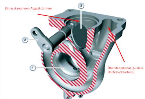

- nicht korrekt öffnende Turbinen-Regelklappe (TRK)
- nicht korrekt arbeitende VNT-Verstellung der Hochdruckstufe (kleiner Turbo oberhalb des Krümmers)
Die TRK wird per (Unter-)druckdose gegen des Abgasdruck geschlossen und soll mit steigendem Drehmoment kontinuierlich den Einlassquerschnitt der Niederdruckturbine (unter dem Krümmer) freigeben. Die TRK kann klemmen.
Der Steller der HD-Turbine wird elektrisch betrieben. Die Leitschaufeln gehen stromlos auf maximalen Strömungsquerschnitt.
Falls die VNT-Verstellung für die Drucküberhöhung ursächlich ist, bedeutet das, dass die Leitschaufeln mit zunehmendem Drehmoment und Abgasmasse nicht (korrekt) öffnen.

Der Fehler "244C00" kann Folgefehler von "27B900" sein, da ein Turbo mit zu geringer Antriebsenergie keinen hinreichenden Ladedruck erzeugen kann.
Als mechanische Ursachen für den zu geringen Abgasdruck vor Turbine kommen wieder die gleichen Komponenten in Betracht
- mangelhafte VNT-Verstellung der HD-Stufe
- mangelhafte TRK-Verstellung
Diesmal nur umgekehrt:
- die VNT-Verstellung macht im unteren Drehmomentbereich nicht "zu" - damit wird bei geringem Abgasmassenstrom nicht genug Antriebsenergie auf die Turbine übertragen
- die TRK wird im unteren Drehmomentbereich nicht (korrekt) geschlossen - damit wird das Druckgefälle über die HD-Turbine verringert, da das Abgas in den ND-Turbineneinlass entweichen kann (s. Bild oben)
Wenn die Komponenten nach erfolgter Prüfung als mechanisch o.k. unterstellt werden,
muss geprüft werden
- dass die elektrische Ansteuerung des VNT-Stellers o.k. ist
- dass bei der TRK
1. die Unterdruckdose dicht ist
2. der Druckwandler, der den U-Druck zur Druckdose moduliert pneumatisch und elektrisch o.k. ist
Da die Fehler nur sporadisch auftauchen, glaube ich, dass die Pneumatik o.k.ist, also eventuell die elektrische Ansteuerung des TRK-Druckwandlers - oder er selbst - defekt ist.
Vor einem Teiletausch könnte das BMW-Wartungsverfahren "Luftmassensystemtest" weiterhelfen.
