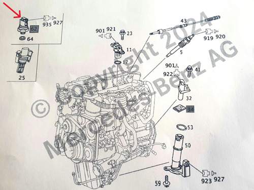

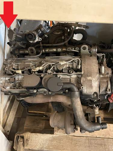

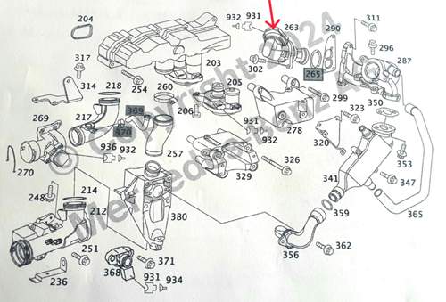

Trotz vieler Beiträge weiß ich inzwischen zwar, wo das AGR, aber immer noch nicht, wo der Abgasgegendruck-Sensor sitzt. Zumindest weiß ich aber, dass er nicht am AGR sitzt. Wäre dankbar für jeden Tipp, damit ich den doch ziemlich kleinen Sensor finde.

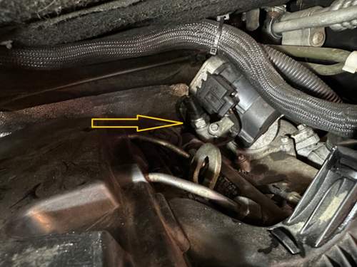

So, gefunden, aber das AGR sitzt so dicht davor, dass ich kaum Platz zum Abschrauben habe, aber da ich das AGR sowieso auf Verkokung überprüfen will, habe ich es kurzerhand ausgebaut.

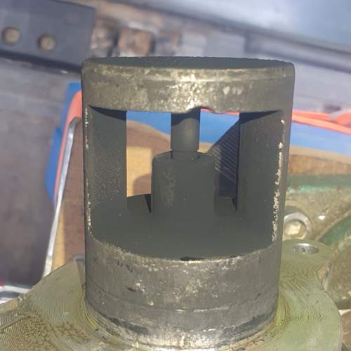

So komme ich auch besser an den Bypass-Kanal, aber da AGR sieht gut aus, oder nicht? Eine oberflächliche Reinigung mit Drosselkappenreiniger sollte ausreichen.

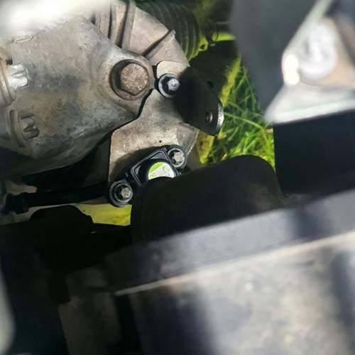

Aber eine richtig mistige Arbeit war das Ersetzen des Ladedrucksensors. Musste eine Menge abschrauben, um da dranzukommen. Sieht zwar gut zugänglich aus, aber die Unterarme waren zu dick. Die zerbrechlichen Kunststoffschellen habe ich durch hitzefeste Polyamid-Kabelbinder mit Edelstahlklemmzunge ersetzt.
So ein Mist. Die ganze Arbeit war umsonst, denn der Bypass-Kanal war komplett frei.
Da kann ich nur noch hoffen, dass einer der beiden oder sogar beide Sensoren defekt waren.
Das sieht aber nicht aus wie ein Gegendrucksensor...

Hat auch keiner behauptet, denn der sitzt, wie ich auch schrieb, direkt neben dem AGR.
Das auf dem zweiten Bild ist der Ladedrucksensor, wie auch aus dem Text hervorgehen sollte.
