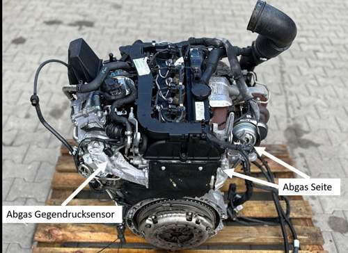

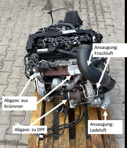

Grundsätzlich erscheint die Bezeichnung Saugrohrdrucksensor für den Abgasgegendrucksensor nicht plausibel, denn die Saug-Seite sitzt auf der gegenüberliegen Seite zur Abgas-Seite vom Turbo, siehe Bilder.
Wenn du nicht weiterweißt, einfach via PowerPoint mal die Stell(en) markieren, wo du eine Frage hast.

@motortalk_konto_p schrieb am 30. Juni 2024 um 12:04:38 Uhr:
Grundsätzlich erscheint die Bezeichnung Abgasgegendrucksensor für den Abgasgegendrucksensor nicht plausibel, denn die Saug-Seite sitzt auf der gegenüberliegen Seite zur Abgas-Seite vom Turbo..
Danke für deine Mühe mit den Bildern, aber sind die überhaupt vom OM646?
Ich habe beide ersetzt. Einmal den Abgasgegendrucksensor direkt neben dem AGR und den Ansaugrohrdrucksensor am Ansaugrohr. Den Ansaugrohrdrucksensor sehe ich aber auf deinen Bildern nicht. Auf den folgenden Bildern ist der Ansaugrohrdrucksensor.
Was ist denn jetzt der Stand, läuft das Auto oder doch nicht?
Bilder sind OM646 aus W639
Was ist denn jetzt der Stand, läuft das Auto, oder doch nicht?
Er läuft besser, vibriert aber zwischen 1500 und 2500 Upm und mehr Sprit braucht er auch noch. Geht aber nur noch alle 2 Tage in den Notlauf und jedes Mal wegen zu niedrigen Ladedruck. Ich werde den Turbolader ausbauen und wenn nötig ersetzen.
@motortalk_konto_p schrieb am 30. Juni 2024 um 13:27:46 Uhr:
Die Bilder sind von einem 651er Motor.
