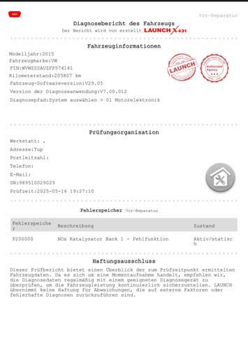

Hallo , ich hab bei einen 1,6 er TDI mit 81kw den DPF reinigen lassen und den Turbolader erneuert. Dazu dann noch Die Lambdasonde vor dem DPF und einen Temperaturfühler vor dem DPF.
Alle fehler sind weg … nur kommt jetzt immer noch der Fehler P2000 ( nach etwa 70 - 90 km .
Der hat keine NOX Sonde das wird scheinbar errechnet …
Hat jemand eine Idee woher das kommt …?
Gruss Tup
Bild 1

Der hat zwar keinen NOX Sensor, aber ein NOX Kat und wenn der ne Fehlfunktion hat, aus welchen Gründen auch immer, wird dieser Fehler gesetzt.
Eventuell mal die Lambdasonde nach Kat prüfen lassen.
