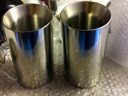

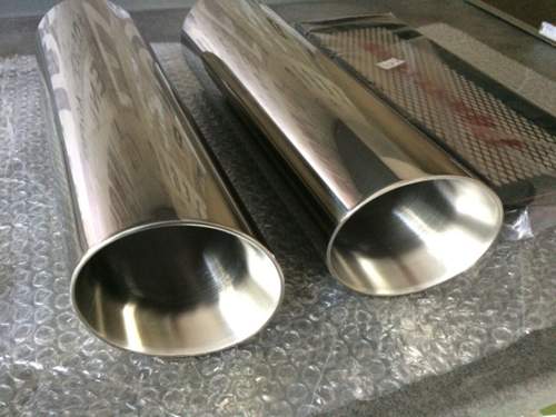

Heute sind die 90er Fox Endrohre angekommen. Sie sind ja schon im nicht montierten Zustand eine Augenweide...
Qualität ist 1A
...fein, ich mag die doppelwandigen Dinger einfach 😉
Ich muss erst mal für Sound sorgen, aber dann wäre ich auch interessiert. Die Befestigung mit Schellen finde ich klasse. Gibt es die auch bei Bastuck?
Nein, die Schellen sind nicht von Bastuck, die habe ich bei eBay rausgesucht weil ich keine übliche Auspuffschelle haben wollte sondern eine Volledelstahlschelle die auch optisch professionell ausschaut ( bin halt in manchen Dingen ein Pedant 😁 ) - die Schellen findet man mit dem Begriff "Edelstahl Gelenkbolzenschelle"

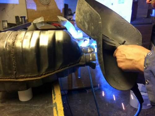

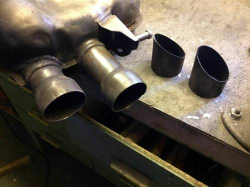

Moin Moin,
so, hat mich gestern zwar ein wenig Nerven und Arbeit gekostet, aber bin mit dem Ergebnis mehr als zufrieden 🙂
Schönere Bilder folgen auch dann im richtigen Thread 😉
Anbei ein paar erste Fotos von der Umbauaktion und dem Ergebnis...

Schön den ESD auch erstmal geöffnet und bearbeitet 😉
Na klaro. msd auch 😉 super Sound für mein kleinen Flitzer, obwohls die Standart Anlage ist. War aber auch ne Menge Arbeit bis das Ergebnis zufriedenstellend war 🙂
Daumen hoch.
