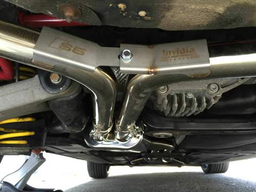

da wir das Thema ja intensiv versteckt in unreasonable's Kompressorthread hatten, will ich es hier mal separat erstellen 😎
Also wir haben zuletzt über der englischen Downpipe gesprochen und Veränderungen des Klangbildes jeweils durch X-Pipe oder H-Pipe.
DottoreFranko befindet sich gerade in der Experimentierphase an seinem V8 S5 😁
Ich habe mir über die freien Tage mal einige Youtube-Videos der verschiedensten Anlagen am 4.2 V8 angehört und kann für mich schon mal definitv die Downpipes ausschließen. Das Klangbild scheint wesentlich heller und raciger zu werden. Noch mehr in Verbindung mit einer X-Pipe
Bislang hat mich keine Variante mehr anhand von Videos überzeugen können, als meine akutelle ASG Abstimmung. Ich möchte ehr in richtung tieferes V8 Gebrabbel kommen.
Möglichkeit dazu wäre eine Link Pipe anstelle des OEM Mittelschalldämpfers, also getrennte Abgasstränge

Wichtig bei deinem Klang Wunsch ist das der Schall einen Klangkörper hat um dieses voluminöse blubbern überhaupt erzeugen zu können. Ideal wäre eigentlich ein MSD mit 2 getrennten Kamnern, die nur an den Wänden gedenkt sind. Und die Rohre laufen nur ein kleines Stück hinein, so das sich der Schall entsprechend ausbreiten kann und die hohen blechernen Töne in Wärme Energie umgewandelt werden. Ähnlich als wenn du in ein großes Fass etwas sprichst im Vergleich zu einer Haushaltsrollen Papprohr. Daher würde ich dir eher von den MSD Ersatzrohren abraten. Getrennte Rohrführung ja! Aber mit leicht gedämpften Resonanzkörper

@sTTefan also ich kann mir unmöglich vorstellen das wenn du ASG freie Hand gibst und ihnen ganz genau sagst wo dein absoluter Schwerpunkt sitzt das sie es nicht hin bekommen. Klar, bestimmt nicht für 500€ aber eine Komplettanlage ab Kat ist auch nicht günstiger. Da man auf den Klang möglichst viel Einfluss nehmen muss ist ein entsprechender MSD Pflicht. Kannst ja mal ab Kat alles abbauen und Probe hören was dein Motor überhaupt so abliefert. Dann mal Hans seine Tüten montieren und anhören. Dann weißt du gleich in welche Richtung es geht und ob der Rest über den ESD geht oder ob es schon komplett in die falsche Richtung geht.

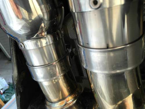

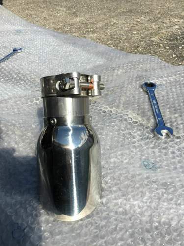

Habe heute noch mal die Endrohre angepackt und mit Schellen montiert. Der große Vorteil der Schellen ist die absolute Freiheit die Rohre so zu setzen wie es einem gefällt. Ich habe dazu die Nieten wieder aufgebohrt und die Rohre auf Schellenbreite geschlitzt. Qualitativ hochwertige Edelstahlstellen gibt es für 12-15 € das Stück. Danach habe ich die Endrohre einfach wieder aufgesteckt und einfach mal so gesetzt wie es mir am besten gefiel und sie bei heißer Anlage ( eine Edelstahlanlage längt sich ja bei Betriebstemperatur um 2-2,5 cm ) auch noch schön stehen. Habe dann auch Josh's Tipp mit dem leichten Versatz zwischen inneren und äußeren Endrohr eingestellt.
Endrohr mit Schelle
Motiert
Invidia.. liebe zum Detail
+3
Sehr schön geworden, hast das schöne Wetter mal wieder optimal genutzt. Beneidenswert. Na da ist deiner ja bald reif für die 1 Mai Bühne 😁
