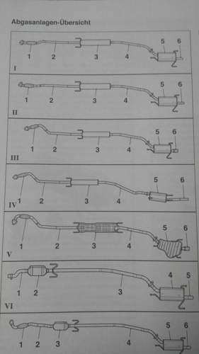

Hm, was mir auffällt...bei dem Angebot steht, daß die Anlage zum 1.2 und zum 1.4 passt.
Und das kann nicht sein.
Bild II zeigt die Anlage für den 1.2
Bild III ist der 1.4
Mit besten Grüßen an @Gorgeous188
der mir das mal erklärt hat.

Hach ja, die ewige Leier mit den Flexrohren. Ich zähle besser nicht nach, wie oft ich das jetzt schon erklärt habe.
Z10XE und Z10XEP: gerades Flexrohr, Lambdasonde waagerecht liegend auf der Beifahrerseite
Z12XE und Z12XEP: gerades Flexrohr, Lambdasonde senkrecht stehend
Z14XE und Z14XEP: gebogenes Flexrohr
Alle diese Motoren haben den gleichen Mittelschalldämpfer und den gleichen Endschalldämpfer.
Z18XE: doppelt gebogenes Flexrohr
Ich habe auch extra die technische Zeichnung angehängt.
Und jetzt erklärt mir mal jemand, wie ein Flexrohr bei "1.0 und 1.2" oder "1.2 oder 1.4" passen soll?
Ich habe nun schon 3x ein solches Flexrohr in der Bucht bestellt. Jedes Mal ganz ausführlich erklärt, welche Version ich genau brauche. Und trotzdem kam jedes Mal genau die falsche Version an.
