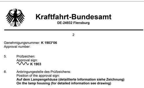

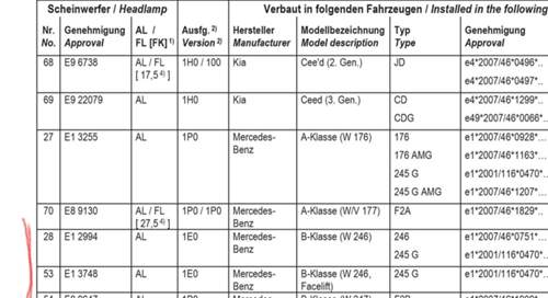

Beim Lesen der ABG bin ich auf das erteilte Genehmigungszeichen gestoßen.
Muss dieses Zeichen zusätzlich am Scheinwerfergehäuse angebracht werden?
Oder macht das der TÜV/die DEKRA?
@GP0411
Nein.
Das Prüfzeichen befindet sich auf dem Lampengehäuse der LED. In der ABE werden dann (u. a.) die MB 246 Scheinwerfer mit der Typnummer aufgelistet, in denen die freigegebene LED verbaut werden darf.
