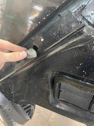

seit einiger Zeit bin ich Besitzer eines Insignias. Der Wagen hat kein Schiebedach.
Leider habe auch ich Wasser im Kofferraum in der Reserveradmulde gefunden.
Nach eigener Recherche habe ich als Ursache festgestellt, dass der Entlüftungseinsatz der rechten Seitenwand nicht fest sitzt, die oberen Haltenasen fehlen und somit läuft Wasser von Dach über die Heckklappe über die Rückleuchten ...
Wenn Ihr euch bitte das Bild 1 (ohne Rückleuchte) anschaut, seht Ihr einen Spalt zwischen Seitenwand und dem Stoßfänger. Durch diesen Spalt läuft das Wasser unter dem Stoßfänger weg und schließlich über den nicht fest abdichtenden Entlüftungseinsatz schließlich ins Wageninnere.
Nun meine Frage: Ist dieser Spalt dort normal ? Auf der linken sieht es genauso aus, nur dass dort Entlüftungseinsatz i. O. ist.

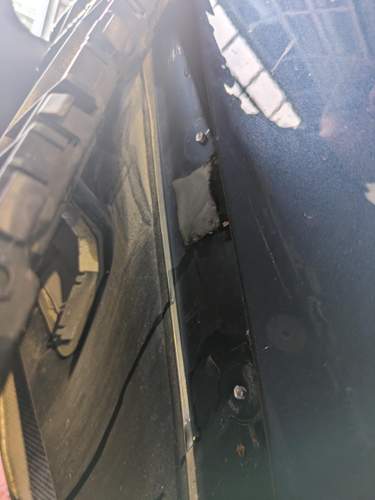

Was mich aber sehr sehr stutzig macht, ist die Tatsache, das oberhalb des Entlüftungseinsatzes ebenfalls Wassertropfen zu finden sind, ohne dass das Auto bewegt wurde. ( Photo 3 ), und Wasser fließt nicht gegen den Berg nach oben.
Kann mir irgendjemand dazu weiterhelfen ??
Falls jemand einen Link zum Thema Abbau Stoßfänger hinten und Demontage Türinnenverkleidung posten könnte, wäre ich auch sehr dankbar.

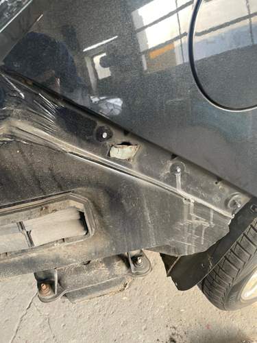

Ich hole das Thema aus gegebenem Anlass hervor. Bei meinem Insignia A Limousine (4-T, Facelift) kommt auf der rechten Seite Wasser in den Kofferraum. Es tritt unterhalb des Entlüftungsteils direkt links an dem senkrechten Blech aus. Den Gummistopfen, in dem die Rückleuchte eingeclipst ist, habe ich abgedichtet. Daran liegt es nicht. Der in diesem Thread weiter oben thematisierte Spalt zwischen Karosse und Stoßstange ist bei meinem Wagen natürlich auch so vorhanden. Gieße ich dort Wasser rein, kommt es innen zum Vorschein (an der beschriebenen Stelle).
Das Entlüftsteil ist aber staubtrocken...
Ich weiß nicht, woher das Wasser kommt. Die Stoßstange habe ich noch nicht abgebaut. Auf dem Bild oben von der Rohkarosse sehe ich eigentlich keine weiteren Öffnungen der Karosse in dem Bereich. Ich gehe davon aus, dass es auf der rechten Fahrzeugseite bzw. beim Faceliftmodell keine baulichen Unterschiede gibt und dort ggf. eine entsprechende Ursache zu finden sein könnte.
Vielleicht hat ja jemand die Lösung für das Problem gefunden.

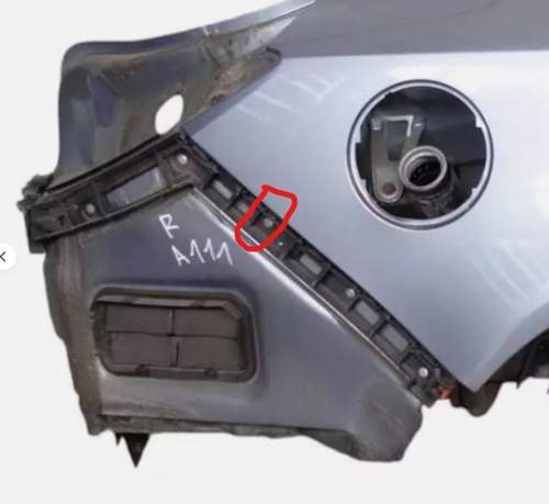

Du hast an der Stelle, wo die Kunststoffführung der Stoßstange am Seitenteil ist ein Loch. dieses ist mit Tape abgeklebt.
Siehe auch auf Seite 1 das Bild mit der roten Karosse von Brausebruno.
Dieses Loch ist auf beiden Seiten vorhanden.
Okay, danke. Ich hatte eine leise Vorahnung. Darunter ist wirklich ein Loch?? Dann dürfte das die Ursache sein. Muss die Stoßstange halt ab...
Und um das Loch zu verschließen muss der Halter ausgebohrt und anschließend wieder angenietet werden.
Man sieht das ganze doch schön auf dem Bild, da ist der graue Aufkleber.
Du kannst natürlich auch versuchen von innen eine passende Kunststoffscheibe mittels Karosseriekleber, etc. einzukleben.
Verstehe ich das richtig, das Tape/der graue Aufkleber ist auf dem Bild der Ersatz für einen Halter, der da eigentlich sein müsste? Welchen Halter muss man ausbohren? Bin etwas verwirrt...
Nein, das Loch ist hinter dem Stoßstangenhalter, der an das Seitenteil genietet ist.
An der Rot eingekreisten Stelle ist der Aufkleber und das Loch. Dies hast du auf beiden Fahrzeugseiten, wobei links ggf. ein Kabelbaum durchgeht, je nach Ausstattung.
Die Schwarze Leiste ist der Halter der Stoßstange.
Seitenteil

Hatte das selbe Problem vergangenes Jahr.
Hier ist so ein Fließ drauf welches wie ein Trichter funktioniert (unter dem Halter) um das Wasser bestmöglich in den Innenraum zu Leiten. :/
Komplette Reserveradmulde war voll bei mir.
Sika Flex Regelt.

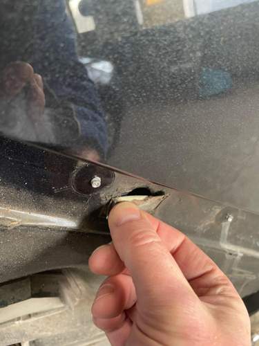

Wassereintrittsstelle
Hallo.
Ich hab es heute machen lassen. Wie kann man so etwas nur konstruieren?
