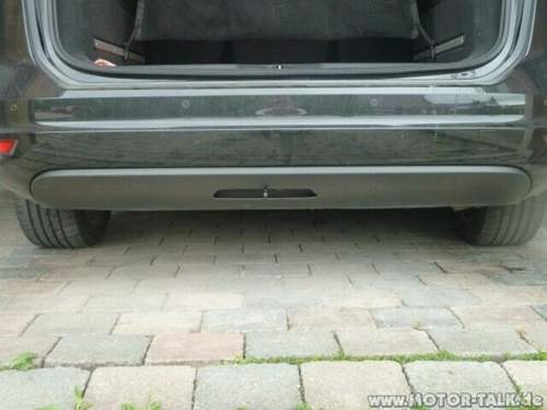

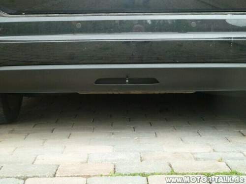

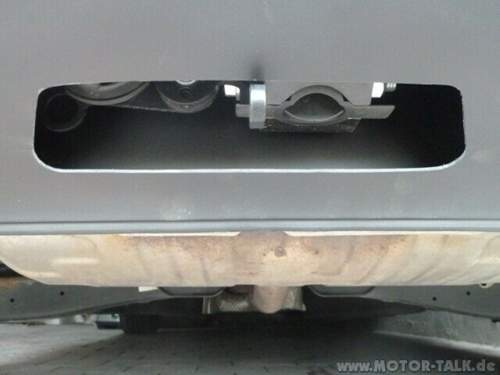

Hallo
gibt es für die ahk ab werk gar keine abdeckung weil ich bei mir in der stossstange ein großes rechteckiges loch drin habe

Was für eine Abdeckung?
De TE hätte gern eine Abdeckung über dem Ausschnitt der AHK in der hinteren Schürze.
Den passenden Heckansatz ohne Ausschnitt kaufen und daraus eine Abdeckung bauen 😁
Mit viel Geduld und Fingerspitzengefühl sollte das so machbar sein, dass es ganz ordentlich aussieht.

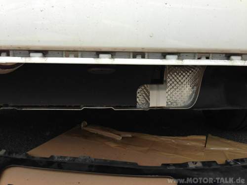

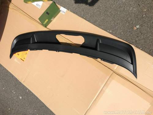

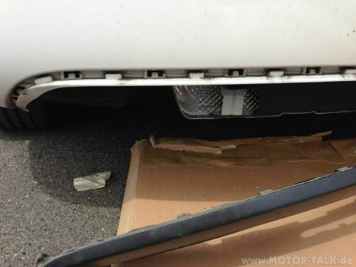

Ich hab nun doch mal den Spoiler gewechselt. Habe letzte Woche ein neueres Baujahr gesehen und mir gefiel das auf anhieb.
Hab dann mal 7N0 807 521 C bestellt und heute angebaut.
Geht relativ einfach und ohne den Stossfänger abzubauen, wurde aber glaube ich auch schon irgenwo hier schonmal gepostet. Hat 10 Minuten in Anspruch genommen dann war es erledigt.
Sind ja auch nur 4 Schrauben und dann nur die Klickverriegelungen lösen und nach hinten rausdrücken......
Leider nur Smartphone Bilder gemacht darum erkennt man kaum das Endergebnis aber es ist ja jedem bekannt wie der neue Spoiler aussieht.
