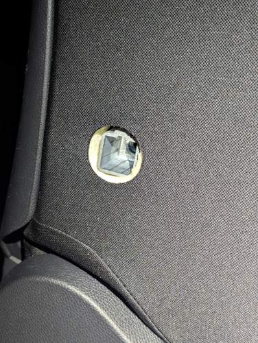

wir wollen aus Platzgründen die Armlehnen an unseren beiden Vordersitzen dauerhaft ausbauen.
Dummerweise finde ich nirgends eine Art Stopfen / Stöpsel o.ä. womit man das entstehende Loch vernünftig verschliesst. Gibts sowas überhaupt? Bei MB hab ich auch so nachgefragt, aber da kam bisher auch nichts als dumpfes Schweigen .. :-(
Hat jemand sowas oder kann mir jemand vielleicht die Teilenummer sagen?
DANKE für Hilfe!!!

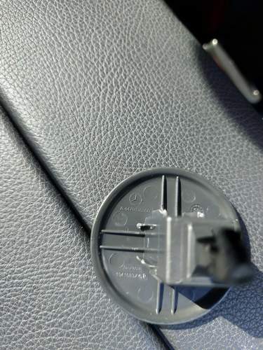

Ich hab mal den originalen rausgesucht
A4479130300 ABDECKUNG SITZLEHNE

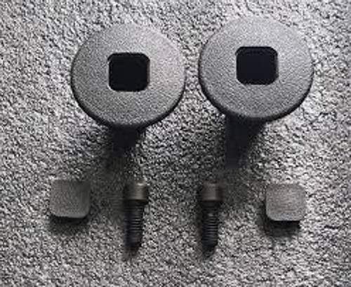

Ja, über die Mittelkonsole bin ich bei der Suche auch schon gestolpert. Bei den Einbausets sind sogar Abdeckstopfen (siehe Bild) dabei, aber scheinbar sind die nicht original.

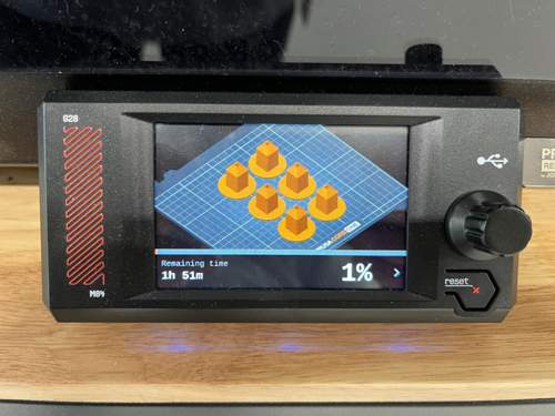

Ich habe gerade ein paar Tage her mit ein 3D drücker einige gemacht.
Bild #211560264
Bild #211560267

Wie kommst du darauf, dass es die nicht sind?
Ich hab übrigens extra einen Stopfen demontiert.😉

@W447_AMG schrieb am 23. Juni 2025 um 20:00:59 Uhr:
DANKE für die Mühe!!! "Abdeckung Sitzlehne" da soll einer drauf kommen ... also wirklich ...
Ich hab die Teile jetzt mal bestellt und erstatte Ende nächster Woche Bericht, ob's passt ...

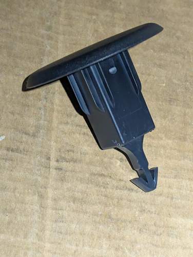

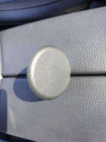

Habe heute die Stopfen bei MB abgeholt und eingebaut ... passt wunderbar!!!
@W447_AMG Danke nochmal für die Teilenummer. Wenn sich da nicht einer die Mühe macht, das ausbaut und nachschaut, hat man keine Chance. Der Teilekatalog hilft hier null weiter.
@HUGO909 Der Tipp mit dem Exklusive stimmt. Letztlich sind die Teile an die Mittelkonsole mit/ohne Kühlfunktion gekoppelt. Nur hier sind die Dinger als Zubehör aufgeführt oder wie der MB-Mitarbeiter mir heute erklärte "Umbauten werden generell nicht unterstützt." Auf den Hinweis, dass ich doch nur Armlehnen abbauen wollte, kam nur ein verständnisvolles Nicken.
Wie auch immer. Wen es noch interessiert: Die Teile passen beim aktuellen W447, egal ob Vito oder V-Klasse, vorausgesetzt die Armlehne hat diese quadratische Führung.
@Gork-vom-Ork Wenn hinten die gleichen Armlehnen wie beim Bei-/Fahrersitz sind, gibts da keine Probleme.
Die exakten Teilenummern kann ich auch liefern 🙂
A44791303008R73 - beige
A44791303007H52 – grau
A4479130300649051 – schwarz
kann man so direkt in Teileshop von MB bestellen.
