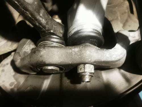

Meinst du die Traggelenke?

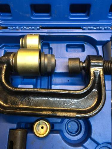

Wenn ja, ist das nicht so schwierig man braucht dazu nur etwas Spezialwerkzeug:
- Kugelgelenkabzieher
- Traggelenkausdrücker
Bei den Traggelenken nur Lemförderteile oder Original verwenden. Ich habe da schon einige Male Lehrgeld bezahlt. Die ersten Traggelenke hielten 170.000 oder 185.000km und günstige Nachrüstteile nichtmal 10.000km. Der Preis reizt, aber ich kann aus Erfahrung mit C215, W211, C208, W212 nur davon abraten.

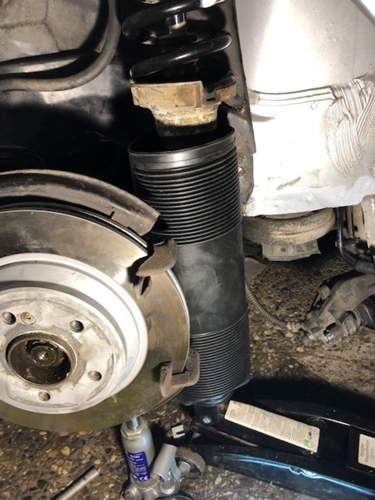

Staubschutzmanschetten hinten kann man auch gut selber machen indem man den ABC Dämpfer oben löst . Das geht von innen außen an der Heckablage indem man die Deckel dort entfernt. Ist wenig Platz für die 3 zu lösenden Schrauben dort, geht aber nach einigen Versuchen.
ABC Dämpfer muß nicht von der Hydraulik abgeklemmt werden. Man kann den ABC Dämpfer unten aus dem Federlenker seitlich herausnehmen, wenn man mit einem großen Hebel den Federlenker herunterdrückt. Am besten zu zweit, denn dazu braucht man schon einige Kraft. Aber immer vorsichtig, um keine anderen Teile zum vom Fahrwerk oder Karosserie zu beschädigen. Keine Angst der Federlenker kann das ab nach unten gedrückt zu werden. Wenn dann der ABC Dämpfer seitlich herausgenommen ist kann man trotz abgeklemmter Hydraulik die Manschette wechseln. Hier auch vorsichtig sein mit der Druckleitung.
Es ist nicht zu empfehlen den Dämpfer ganz auszubauen, denn ja nach Alter wird sich die Quick Disconnect Trennstelle nicht mehr öffnen lassen. Bei 4 verschiedenen C215 und W220 ging die Hydraulikkupplung nur bei einem Dämpfer anstandslos auf.
Wenn man z.B. vorn den Dämpfer wechselt durch einen originalen liefert Mercedes gleich die Hydraulikleitung mit dazu, denn die wissen auch dass nach 10 oder 15 Jahren die Kupplung nicht mehr aufgeht.

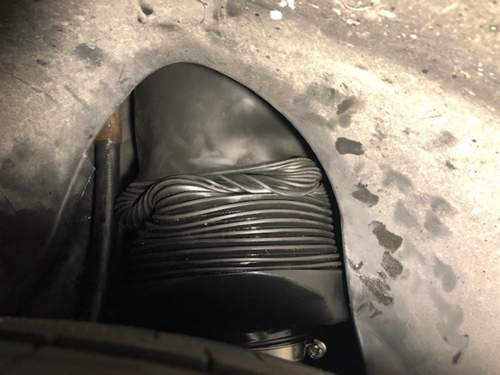

Die Manschetten kannst du in der Bucht bestellen, allerdings passen fast 80% der Manschetten nicht wenn das Auto einredet. Siehe mal die Bilder anbei.
Ich habe 5 Manschetten mir besorgt, von den nur 2 die korrekten Maße haben.
Arbeitszeit vorn habe ich beide Seiten in ca. 2 Stunden geschafft und die Manschetten dauerten zusammen ca. 4 Stunden beim ersten Mal.

ABC Dämpfer hinten neue Manschette
ABC Manschette
Traggelenk

Hallo, erstmal vielen Dank für die schnelle ausführliche Antwort. Vorn links habe ich die Traggelenke gewechselt. Batterie war dabei abgeklemmt. Hinten muss ich noch an die Staubmanschetten ran. Welche passen von der Bucht?

Die Manschetten werden von diversen Anbietern verkauft, da musst du einfach Glück haben. Ich habe mir auch schon Ersatz angeschafft. Die sehen passend aus, aber genau werde ich das erst nach dem Einbau wissen.
Die werden dann von unten drüber gezogen.

welche Manschetten passen weiß ich leider nicht mehr, denn beim Auspacken bin ich da durcheinander gekommen.
Ich kann mich nur erinnern, dass eine Manschette aus den Niederlanden (ABC Teile) gepasst hatte, aber von den zwei bestellten halt nur eine. Daraufhin hatte ich bei zwei privaten Anbieter nochmals je eine bestellt, aber die passten beide auch nicht. Die 5te habe ich von einem W220 Fahrer erhalten, woher er die hatte wußte er nicht mehr.
Ganz schönes Chaos nicht wahr. Seit kurzem gibt es auch andere Anbieter in der Bucht und es sieht so aus, als ob es Glück ist, ob die passen. Vielleicht hat jemand hier im Forum einen guten Tip.

Die Manschette kann man ja nur von unten wechseln, da unten die Manschette enger ist als oben. Wenn du etwas Silikon Spray verwendest innerhalb der Manschette geht das Aufschieben ganz einfach.
