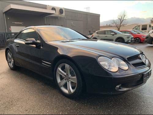

ich fahre einen scheckheftgepflegten ( für meinen geschmack echt schönen ( design paket )sl500 r230 mit 90t km.
Vor kurzem erschien Abc vorsichtig fahren in rot für 1 sekunde im display . Bin natürlich gleich zu mercedes in mannheim gefahren die mit star diagnose ausgelesen haben. Das ergebnis war keine fehlermeldung speicher leer. Desweiteren ist der wagen trocken und kein ölaustritt usw. Es war 1 l zu wenig hydrauliköl drin was nachgefüllt wurde. Das öl ist grün soweit ich das erkennen konnte und nicht schwarz. 2 wochen tauchte keine fehlermeldung auf dann erneut 1 sek rite Meldung vorsichtig fahren. Danach war es wieder weg. Der sl fährt sich vollkommen normal und laut mercedes auch hoch und runter wie er soll.
Würde mich sehr freuen von euch eine rückmeldung , idee oder rat zu weiterer vorgehensweise zu lesen. Und ev hat jemand eine idee was das sein könnte. Natprlich sind wir keine hellseher aber ev hat jemand mehr Erfahrungen mit sowas als ich.
