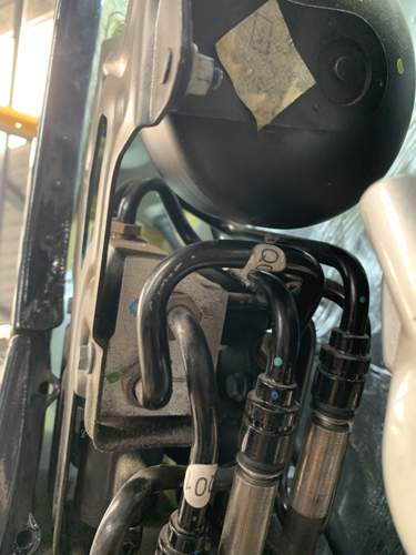

Hallo dort oben,
hat jemand Erfahrung mit den überholten Ventilen (220 320 12 58) vom Ebayanbieter in USA (AutoHub) oder Anderen ?
Lohnt es sich diese einzubauen oder sollte man nur Originalneuventile von MB einbauen?
Ich versuche einem Clubmitglied hier zu helfen.
Grüße von hier unten

Ich hatte diesbezügliche Erfahrungen mit dem Anbieter aus dem Land der Holzpantoffeln.
Kann ich absolut nicht empfehlen, die Teile waren schlimm.
Meines Wissens nach gibt es die Ventile nicht einzeln, nur den ganzen Block.
Übrigens hier in D für knapp 1.800€ bei MB lieferbar....
VG
Gebrauchte hab ich noch da vom 500er mit sehr wenig laufleistung....

@Fitzcarraldo1 Falsche Dichtringe, Riefen im Block, etc., einfach schlimm.
Du meintest aber wahrscheinlich nur Verkäufer aus den USA.
Habe ich missverstanden, meine Erfahrungen bezogen sich auf einen Verkäufer aus dem Holzpantoffel- Tulpenland hier in der EU.

Nein, glaube ich nicht. Die Überschrift "ABC" sollte ausreichen ?
Es war ein Foto angehängt welches das Ventil zeigt.
Außerdem, wer die Teilenummer sieht weiß sofort daß es sich um ein Teil der Federung handelt (Gruppe 32 !)

Ja ich meinte den USA Lieferanten im Bild unten (AutoHub).
Er gibt 1 Jahr Garantie
Valve Block ABC
Ich meine nur wegen "gebrauchte vom 500er mit wenig Laufleistung"
War mir klar dass es um ABC Teile geht.....
Wie schon geschrieben, mit diesem Verkäufer habe ich keine Erfahrungen.
Bestell doch einfach den überarbeiteten Block, kann man ja alles (Block und Ventile) gut sichtprüfen vor Einbau. Viton Ringe werden es ja wohl sein....
Da bei dir keine Neuteile lieferbar sind, hast du ja keine Alternative.
VG
Müssen die Höhensensoren nach dem Austausch den Ventilblöcke neu kalibriert werden ?
Oder plug-and-play ?
Plug and play.
VG
