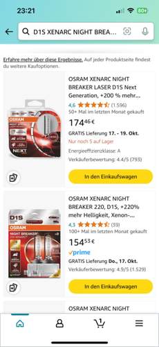

habe auch einen 1T2 Baujahr 05/2009, hat der auch den D1S Brenner?
Und dann gibt es die ja mit Laser und ohne Laser, was ist da der Unterschied?
Ist es kompliziert die Dinger zu wechseln?

2009 - Das sollte auch ein 1T2 sein = D1S Brenner
Online ca. +/- 150 € für einen Duo - Set.
" Osram " erteilt auch dir gerne Eigen - Auskunft 😉
Hab meine X - Brenner schon 2x selbst gewechselt .
Ohne Ausbau der Scheinwerfer !
Zuerst auch nach ca. 10 Fahrzeugalter .
- Auf die + 70 % Night - Breaker ca. 1Std. gebraucht
- Paar Jahre später auf die + 200 % Night Breaker Laser , ca. 1/2 Std. gebraucht
" Laser " ist auch nur ein zusätzlicher Name für die aktuellen Produktionen von Osram =
das sind auch nur bessere X - Brenner
Zuvor die Batterie abklemmen , ca. 1/2 Std.
Etwas fummelig , aber es geht ... wenn man keine dicken " Wurscht - Finger / Hände hat.
Sicherungsbügel der Brenner lösen / ausrasten ... wie bei anderem " Glühobst " auch.
Problem ist die Stecker zu lösen , und die Kabel im Scheinwerfer sind verdammt kurz geraten !
Einen wirklich sehr kleinen, kurzen Schraubenzieher zum Aushebeln des Rast / Steckers griffbereit haben .
Zuvor vielleicht einfach mal ein paar Bilder mit dem Handy machen & genauer anschauen ... bevor man mit der Fummelei beginnt 😉
Viel Glück
