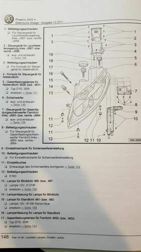

also: ich würde zunächst die / den scheinwerfer ausbauen und die / den brenner tauschen (aber gegen ordentliche brenner/ kein china-schrott), gleichzeitig die scheinwerfer- massepunkte reinigen lassen.
das ist vom kostenaufwand überschaubar und ohnehin lohnend - gerade in der dunklen jahreszeit.... und führt mit hoher wahrscheinlichkeit zu, erfolg. wenn nicht.... kann/ muss man weiter suchen...

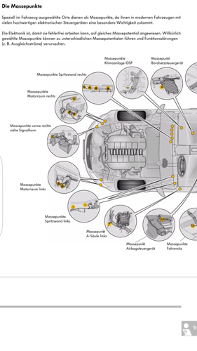

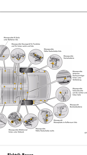

Massepunkt ist meiner Meinung nach verantwortlich, wenn das Licht flackert.Und wie schon gesagt, wenn beide Seiten gleichzeitig (!) ausgehen, glaube ich auch nicht, dass es an diesen Steuergeräten, die am Scheinwerfer angebaut sind, liegt.

Ich denke nicht das es die Massepunkte sind. Da beide Scheinwerfer gleichzeitig zeitweise ausfallen muss es ein zentrales Problem sein. Beide Scheinwerfer werden an verschiedenen Stellen Nähe der Scheinwerfer mit Masse versorgt daher fallen die Massepunkte meiner Meinung weg. Ich denke das der Ausfall gesteuert ist. z.B. defektes Dachmodul oder RLS. Das Signal von Regenlichtsensor wird vom Dachmodul zum Gateway weitergeleitet. Um diese Schnittstelle aus zu schließen prüfe ob die Scheinwerfer nur bei der Schalterstellung Automatische Lichtsteuerung ausfallen? Wenn die Scheinwerfer nicht ausfallen wenn die Schalterstellung Scheinwerfer ein ohne Automatik gewählt ist liegt der Fehler im Bereich RLS / Dachmodul. Evtl. passt die Windschutzscheibe auch nicht zum RLS. Fallen die Scheinwerfer in beiden Stellungen aus könnte der Lichtschalter oder der Knotenpunkt wo die Spannungsversorgung beider Scheinwerfer zusammenkommen defekt sein. Das ist mal wieder ein Fehler der mir Spaß machen könnte.......
