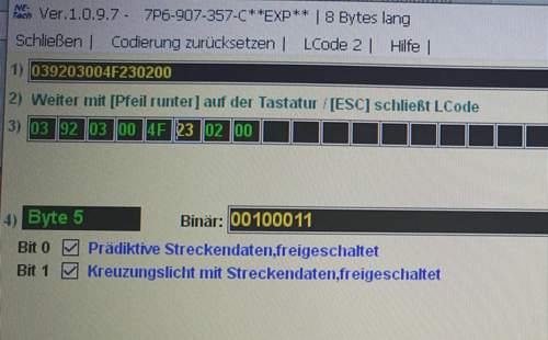

gibt es eine möglichkeit das immer beide Abbiegelichter Leuchten (Nebelscheinwerfer) beim Abbiegen?

Um die Randausleuchtung links /rechts vor dem fahrzeug zu verbessern.
Bei den High LED SW kann man Kreuzungslicht codieren, da gehen beide Abbieger an.
Welche Codierung ist das genau? Und gemeint sind nicht die Nebler, sondern die "Seitenleuchten" in den Hauptscheinwerfern - richtig?
Im 55er Byte 5 Bit 0 und Bit 1
Ja, bei High LED sind die Abbieger im SW drin.
Eben geschaut, hast recht. Nach der Codierung hab ich eine Fehlermeldung: Kurvenlicht AFS. Soweit ich weiss kommt diese Medlung immer nach einer Codierung. Hab leider vergessen was zu tun ist, war das was mit Grundeinstellung 😕
Ja, nach der Codierung kommt die Fehlermeldung.
Einfach ohne das Auto zu bewegen eine Grundeinstellung machen, fertig.
Fehlermeldung ist quittiert, mal sehen was es im Alltag bringt.

Von mir aus könnten die Seitenleuchten (stat. Kurvenlicht) in den Hauptscheinwerfern immer mitleuchten 😎
Ich vermute das die Namensgebung in "Kreuzungslicht" eher für Verwirrung sorgt als den eigentlichen Sinn erklärt.
Auf Kreuzungen wird man eher keinen Vorteil davon haben geschweige den es bemerken, Sinnvoll wird es erst wenn es eng wird zb. in Einfahrten, dort macht sich das ganze dann doch schon positiv bemerkbar.
Dort wird es aber nicht aktiv, weil es auf Basis der Navidaten für Kreuzungen und nicht für Einfahrten programmiert ist.
Also wird es nicht über den Blinker unter einer gewissen Geschwindigkeit zugeschaltet?
Dann ist es in der Tat nicht so prall. 😁
Verwechsel bitte nicht Abbiegelicht mit Kreuzungslicht
Ob der blinker alleine reicht, müsste man prüfen, du musst ab Werk zumindest unter 40km/h haben und mindestens 80grad Lenkwinkel haben.
Man könnte den Lenkwinkel auf 0 Grad reduzieren, dann sollte es immer unter der Geschwindigkeitsschwelle an gehen.
Oder zumindest den Winkel auf einen kleineren Wert reduzieren.
