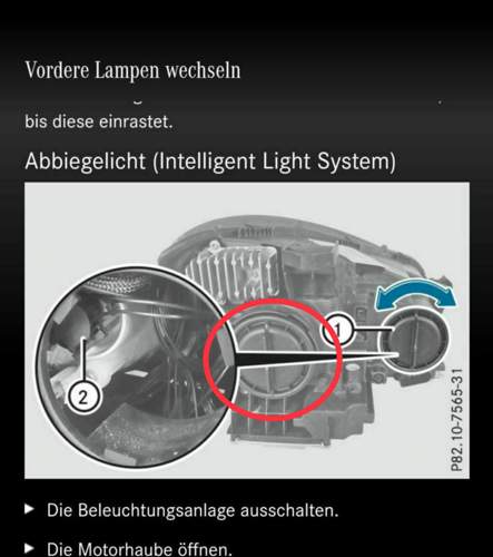

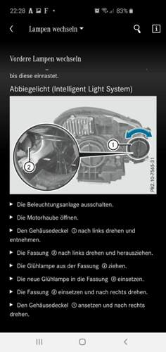

Danke wer_pa. Aber ist die Abbildung in der BDA nicht sogar falsch? In meinem Handbuch ist es allerdings genauso abgebildet.
Ganz rechts (oder links) hinter dem kleineren der beiden Deckel sitzt bei mir das normale Abblendlicht.
Das Abbiegelicht kann sich - allein von der Position im Scheinwerfer her - nur hinter dem größeren Drehdeckel in der Mitte verbergen.

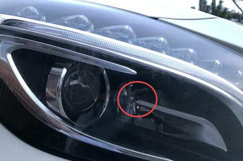

Ich seh doch die Birne, die nicht leuchtet, von außen, wenn ich davor stehe (siehe Foto).
Fahrerseite brennt sie, Beifahrerseite nicht, wenn ich nach links oder rechts einschlage.

Hallo @Amnesiac_01
Für mich befindet sich der kleine Deckel für das Abbiegelicht am Scheinwerfer, immer in Richtung Motor.
Das Bild aus der BA, zeigt somit den Scheinwerfer von hinten betrachtet, der sich auf der Fahrerseite befindet.

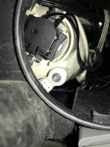

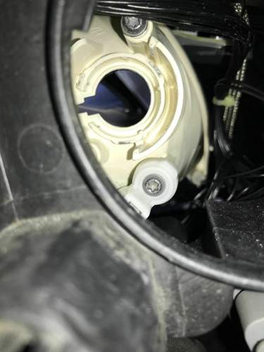

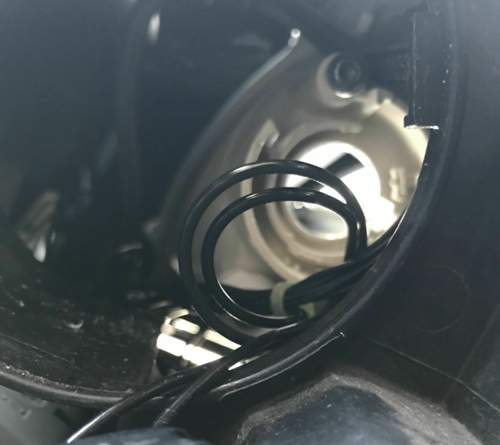

Mein Beleid, falls du sie selber wechseln solltest, teile uns bitte mal deine Erfahrung mit. Fahrerseite scheint knifflig zu sein, da so vieles direkt hinter dem Scheinwerfer verbaut ist.

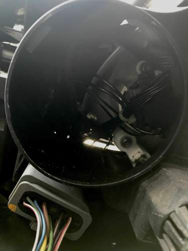

Aaaaalso: es ist der größere der beiden Drehdeckel, etwa in der Mitte des Scheinwerfers. Leichte Drehung gegen den Uhrzeigersinn (wenn man hinter dem Scheinwerfer stünde), dann ist der Deckel schon ab.
Raus: geht noch recht einfach. Die dahinterliegenden Kabel etwas zur Seite, dann ebenfalls leichte Drehung gegen den Uhrzeigersinn. Schon ist das Ding lose. Der Stecker, den man dabei in der Hand hat, hat auf einer Seite eine Delle nach innen. Die kann man erfühlen und sich damit die Position merken.
Rein: eine Katastrophe! Da braucht man viel Geduld, bis man die richtige Position wieder hat, so dass sich die Fassung im Uhrzeigersinn drehen lässt und einrastet. Ist totaler Blindflug, man sieht leider nix. Ich war jedenfalls am Fluchen. :mad:
Bild ist leider unscharf.
