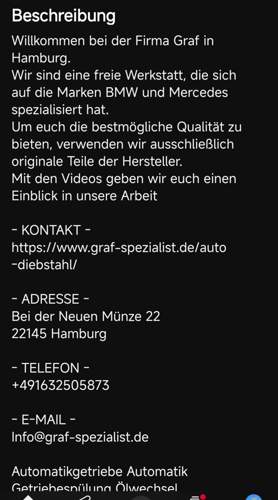

bitte einmal die YT Videos der FA. Graf ansehen.
Interessant was dort zu Getrieben MB erklärt wird.
Sicher gibt es auch andere Unternehmen die bundesweit Getriebeinstandsetzung anbieten.
Mir fiel gerade dieser Kanal ein.
https://www.graf-spezialist.de/mercedes/
Hoffe das dies kostengünstig hilft.
VG
Bild #211428195
