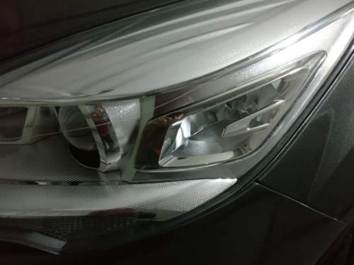

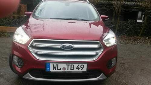

also so sieht mein Abbiegelicht aus.
Abbiegelicht
