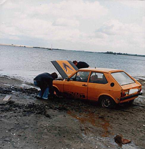

Kumpel fährt seit seinem 18 ten Polo. Den 1 er, und jetzt den 4 er. Der soll 300,000 mit dem gleichen Motor haben. Da muß ich noch mal nachforschen, ob es stimmt. 😁 Würde sagen, ne geile Kiste, sein 1 er, an dem war das Basteln einfacher. 🙂
Polo-1
