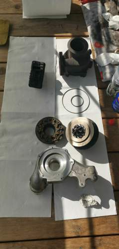

Ich habe mich zu Testzwecken den alten Turbolader versucht aufzumachen.
Vorderes Gehäuse ist ging leicht runter.
Es gibt leichte schleifspuren vom Verdichterrad.
Werde mal die Bilder reinstellen. Wäre nett wenn Ihr mir sagen könntet ob das Gehäuse noch überhaupt nutzbar ist.
Die Abgasseite ist sehr fest. Ich vermute ich darf mit dem Hammer hauen bzw. habe ich das schon gemacht . Zusätzlich wd 40 und injektoren löser habe ich benutzt.
2 bis 3mm habe ich es aufbekommen.
Werde auch hier die Bilder reinstellen

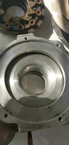

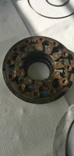

Hier ein paar Bilder.
Die Dichtung in Bild 4 ist konisch.
Hier bin ich mir nicht ganz sicher in welche Richtung die drauf muss aber anhand des Abdrücke muss die kleinere Seite des Rings auf die Abgas Seite zeigen.
Ich musste den Turbo auf den Grill schmeißen
Ich hab die Abgas Seite sonst nicht aufbekommen.
Ich hoffe man darf mit einem Flies die aufliegestellen ein bisschen säubern
+2
Ja, sieht doch nicht schlecht aus. Mit einem Fließ kannst du das Alugehäuse reinigen. Das Gußgehäuse ist da etwas unempfindlicher, das kannst auch mit der Drahtbürste und gröberen Schleifutensilien bearbeiten.
Wie sieht der Spannstift aus? Der ist meist sehr verrostet.
Gewinde würde ich noch nachschneiden, die werden schon etwas enger durch die Korrosion. Neue Rumpfgruppe rein und der ist wieder wie neu.

Der Stift der die VTG in Position hält. Dürfte noch in der Rumpfgruppe auf der Turbinenseite stecken.
Alle Gewinde, besonders aber die 3 Gewinde zum Krümmer.
