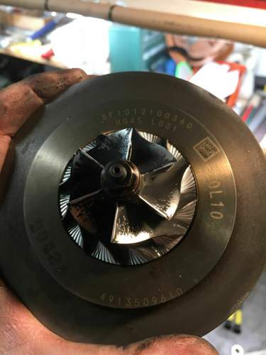

Musste meinen Turbo aber vor 2 Wochen tauschen weil die VTG fest war. Neue Rumpfgruppen von Melett geholt und getauscht. Einstellen muss und kann man da nix. Läuft wieder einwandfrei.

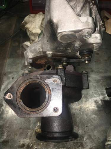

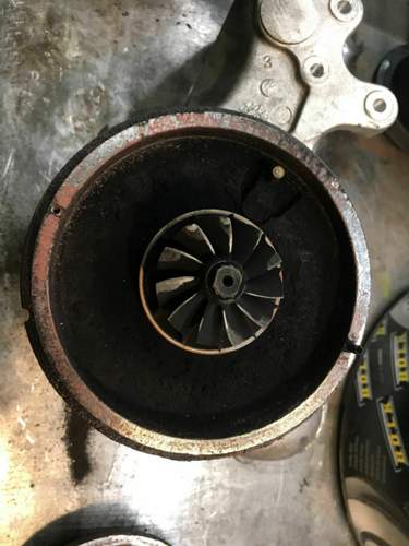

Selbst gemacht. Kann man nicht falsch zusammenbauen. Neue Rumpfgruppe für 230€ und neue Dichtungen rund um den Turbo und läuft wieder.
Dass sich die Welle beim Verkanten schlechter dreht ist klar. Durch den Öldruck und den dadurch aufgebauten Schmierfilm rund um die Welle, zentriert sich diese automatisch. Ohne Öldruck kommt es zu Kontakt in den Gleitlagern, den es so nie gäbe. Das würde ich als unkritisch ansehen. Es darf bloß kein Teil der beiden Räder das Gehäuse berühren, das wäre fatal. Da muss immer ein Spalt vorhanden sein.

Die Rumpfgruppe ist fix und fertig montiert und gewuchtet. Aufschrauben, Rumpfgruppe tauschen, beiliegenden O-Ring drauf, V-Blechdichtung kann man wieder verwenden, Spannstift erneuern weil dieser meist verrottet ist(selbst besorgen) und wieder zusammenschrauben.
Die Rumpfgruppe muss schon genau zum Lader passen, da gibt’s zig Varianten.
Zerlegen und nachschauen wäre am sinnvollsten.
Die Teilenummern auf dem Alugehäuse reichen aber in der Regel auch.

Was willst du denn an der Rumpfgruppe noch wuchten, die Wird doch einfach zwischen das Turbinen- und Verdichtergehäuse montiert. Da kann man nichts mehr wuchten.

Die Bucht Rumpfgruppe würde für meinen Lader nicht passen. Du musst die passende Rumpfgruppe besorgen.

Warum willst du denn unbedingt was tauschen? Leichtes pfeifen bei kalten Motor ist normal, Radialspiel in der Welle ist auch normal, nur wenn ein erhöhtes Axialspiel oder ein veröltes Verdichterrad vorhanden sind, sollte man das im Auge behalten.
