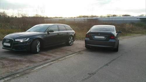

Den meiner is echt hoch.
Leider gerade kein optimales Bild vorhanden
2016-01-20-22-43-37
