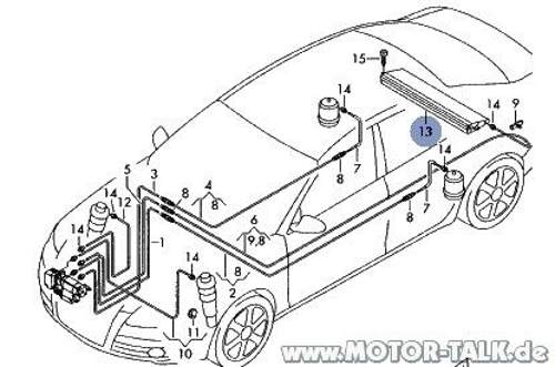

Im Angehängten Bild kann man die verbindungspunkte erkennen..... wie gesagt... is bisher noch nicht passiert das da was undicht wurde.

Naja, an den Stellen 8 und 14 haben wir ja Steck oder Schraubverbindungen. An diesen Stellen kann es natürlich undicht sein. Genau wie die Druckluftleitung. Es wäre einfach die "angenehmere" Sache, da es günstiger wäre.
Beim Luftbalg fänd ich es schon ein wenig komisch, da dort ein gewisser Druck herrscht. Dieser sollte die Luft sehr schnell aus einem kleinen Loch drücken oder dieses sogar einreißen lassen.

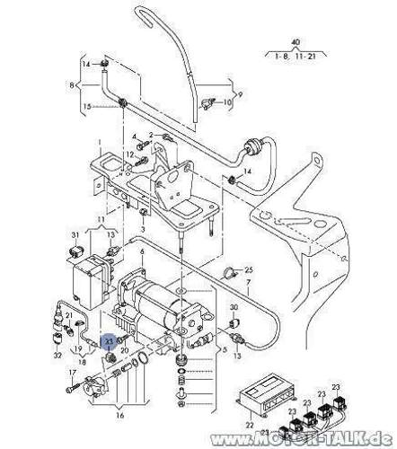

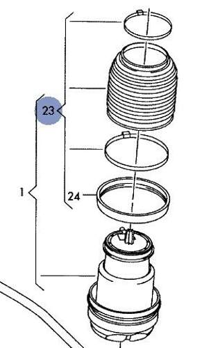

teilenummer Luftbalg hi/re 4F0 616 001 -280,84 euro (Bild 1)
es gibt aber auch einen reperatursatz der die Dichtringe und den überzug/schutzmantel beinhaltet. 4F0 598 001 - 26,- euro (Bild23)
