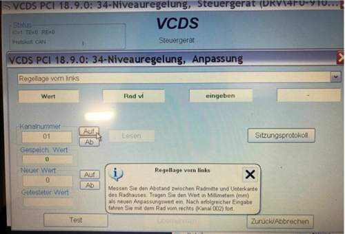

nach Kompressor-Tausch bin ich schon seit 3 Abenden mit der Karre zu Gange um die mit VCDS wieder gerade zu stellen. Leider bis heute alles vergebens. Frage: bin im VCDS mit dem Code drinne, gehe auf Kanal 1, das Auto justiert sich, es werden aber keine Werte angezeigt? Erst wenn ich alles abgemessen, eingegeben und gespeichert habe sind diese zu sehen. Wenn ich raus gehe und dann wieder rein in STG Niveau auf Kanal 1 sind die Werte wieder weg? Ich verstehe nicht ganz wozu soll man erst alles abmessen, die Werte sind alle unterschiedlich, wenn ich z.B. abmesse und eingebe VL 389 mm, VR 395 mm, HL 376 mm und HR 387 mm und speichere dann steht er doch nach wie vor schief.
Nachdem Du die gemessenen Höhen in Kanal 1, 2, 3, und 4 eingegeben hast, speicherst du auch? (Kanal 5 auf "1" setzen).

Meine Vorgehensweise:
Options, Verbindung überprüft alles OK, speichern.
Einstellungen, in die 34 rein, dann 04 Einstellungen, Standartwerteinstellung, der Wagen bewegt sich hoch und runter. Die gemessene Werte mit dem Maßband sind alle unterschiedlich)
Dann gehe ich in die 16, gebe 31564, wird akzeptiert, dann in 10 rein und Kanal 01 auswählen, der Wagen bewegt sich wieder, ca. nach 1-2 Min. ist er soweit das ich die neue Werte eingeben kann, die alten werden aber gar nicht angezeigt. Nun gebe ich die gemessen Werte ein, z.B VL 389 mm, VR 395 mm, HL 376 mm und HR 387 mm und speichere im Kanal 5 mit 1 ab. Und es werden eben doch diese Werte die ich eingegeben habe gespeichert, das heißt der Wagen steht genau so schief wie vorher!? Gehe ich einmal zurück und wieder rein in die 10, werden mir meine eingegebene Werte angezeigt. Standartwerte für den 4F sind Vorne 386 mm, Hinten 384 mm (habe ich aus dem Netz), also wenn ich VL 386 mm haben möchte, gebe ich im Kanal 01 als Neuwert 389+3=392 mm ein, VR 395+11=406 mm, HL 376-8=368 mm und HR 387+3=390 mm und speichern.
Ist das so korrekt?
Warum stehen da keine Werte drin ?
Dann ist die Grundeinstellung nicht richtig gemacht worden bzw gespeichert worden ?
Auch in der Grundeinstellung kann man die Werte ändern.

so noch einmal ;-) wenn ich das hinkriegen sollte das die alte Werte angezeigt werden, wie gehe ich vor? z.B. es stehen überall als alter Wert 400 mm, was soll ich als Neuwert eingeben um auf 386 mm zu kommen 414 mm oder das was ich gemessen habe?
@derSentinel schrieb am 23. Januar 2019 um 12:22:33 Uhr:
Ich würde es über das anlernen machen NICHT die Kanäle der Tieferlegung. Ist dann auch ein anderer Login Code !
Also Fahrwerk Grundeinstellung !
Da muss auch gemessen und korrigiere Werte eingegeben werden.

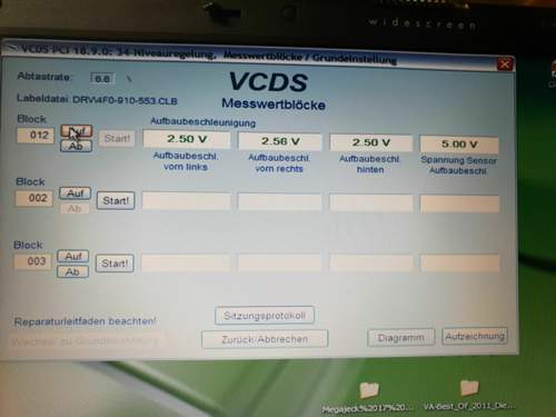

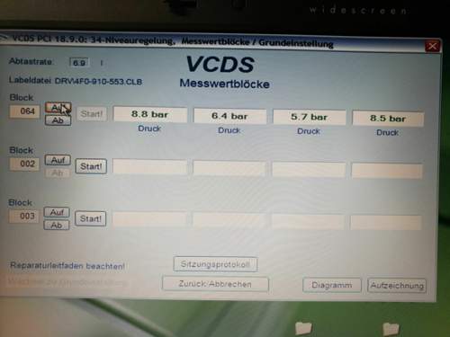

Ich hänge gleich paar Bilder dran, ich habe Fragen zu den Messwertblöcken.
StG 34, Block 12: Warum kann man vorne rechts und links sehen, aber hinten nur HINTEN und die Spannung?
Block 64: Was wird einem hier genau angezeigt? So steht er momentan, hab aber auch einen Wert von 25 bar ablesene können.

Das was du gemessen hast ! Und hast ihn danach mal gestartet und andere Höhe angefahren?
