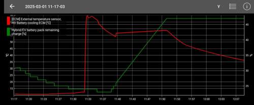

Ich hab hier ein Beispiel von meinem XC40: Als Ziel einen Schnelllalder eingegeben, die angefahrene Säule war aber ein paar Minuten davor (noch nicht in Maps vvorhanden). Bis dahin bin ich ca 1 Std bei einstelligen Temperaturen gefahren.
Aufgezeichnet mit CarScanner und einem OBD-Dongle.
Würde sagen, der heizt in wenigen Minuten. Hat dann in paar Minuten gedauert, bis die Ladesäule Strom geliefert hat, da wurde der Akku wieder "kälter" und beim Laden wieder etwas wärmer.
Xc40-vorkonditionierung
Der Akku wurde innerhalb 1 Minute von ca. 5 auf 70 °C erwärmt?
ja, so sieht das aus. Vielleicht auch 2 oder 3, jedenfalls schnell.
