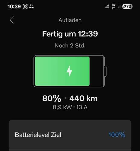

Ich fahre seit 2 Jahren einen Extended Range und bin sehr zufrieden mit dem. Durch das hohe Drehmoment von 420 Nm hat er Kraft, er ist sehr sparsam und hat dadurch eine hohe Reichweite (bei wärmeren Aussentemperaturen rund 480 bis zu max. 560 km).
P.S.: Letzte Woche bei 80 % SoC 440 km.

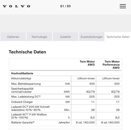

Auf der Volvo-Seite steht für das MJ2026 300kW Ladeleistung.
Für den EX40 nicht möglich. So eine Ladeleistung geht nur bei 800 V Systemen.
205 kW: https://pricelists.volvocars.com/de/volvo-ex40-electric/

Es ist wie gehabt - offiziell 205 kW und in der Praxis bis zu 208 kW.
Bei 400 V sind unter bestimmten Umständen bis zu 250 kW z. B. beim EX90 möglich. Bei den 40ern nicht.

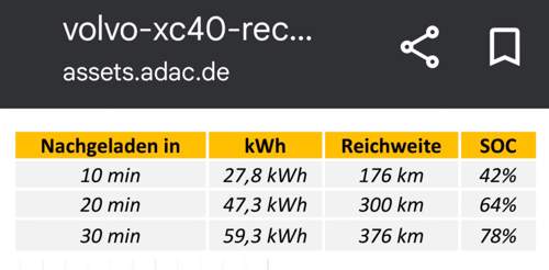

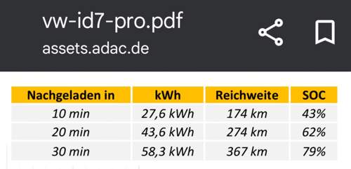

Wichtiger ist eh die mittlere Ladeleistung von 10 auf 80 % und da steht der EX40 trotzt seines Alters gut da (rund 132 kW). Der Neue aus der VW-Riege (ID.7 Pro) kommt auf 131 kW.
Wieviel km man in einer bestimmten Zeit nachladen kann, ist entscheidend. Auch da steht der EX40 gut da (am Besten der ER).
EX/XC40 nachzuladende km
VW ID.7 Pro Limo nachzuladende km
