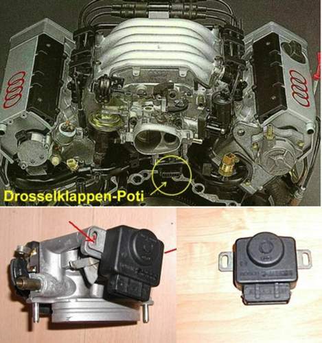

Das Ruckeln kommt wahrscheinlich von einem kaputten Drosselklppen Poti.
DK Poti
VAG COM habe ich ja. Audi C4 läßt sich einwandfrei auslesen. Das Interface am Cabriolet scheit tot zu sein.
Wenn es das Drosselklppen Poti ist, müsste der Fehler auch im kalten Zustand auftreten. Denke mal des Poti verschleißt mechanisch durch Abrieb im Inneren. Das sollte nicht temperaturabhängig sein. Stell ich mir jedenfalls vor.
