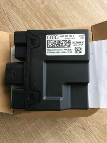

So, nun habe ich das A6-StG (ETKA-Nr. 4G0 907 160 B - Preis: 184,45 Euro) zusammen mit dem "Alex"-Modul in meinen A5 verbaut. Der Sound ist während der Fahrt und bei Beschleunigungsvorgängen absolut genial, deutlich lauter und wesentlich realistischer, als bei der A5 Nachrüstanlage und hört sich von innen und außen klasse an. Im Stand ist die Audi Nachrüstanlage mit aktuellem StG zwar noch einen Ticken besser, denn das laute Blubbern eleminiert den Dieselklang nahezu komplett, mit dem A6 StG hört es sich aber auch nicht schlecht an. Eine Kombi aus Standgeräusch der Nachrüstanlage und dem übrigen Sound des A6 StG wäre ideal.
Beim Runterschalten der S-Tronic während eines Bremsvorgangs hört man im Dynamic-Modus übrigens einen sportlichen Zwischengashub, den ich bisher so nur beim RS5 in diversen Videos gehört habe ... schöner Effekt.
Das A6 StG ist speziell beim Beschleunigen und im Schubbetrieb deutlich besser und hört sich über das ganze Drehzahlband sehr gut an. Das Alex-Modul ist im Zusammenhang mit dem A6 StG zwingend erforderlich, da dem A6 StG vorgegaukelt wird, dass es an einem Audi A6 angeschlossen ist.

So,hab mir jetzt auch das A6 Steuergerät zugelegt. Hab mich jetzt nur mal kurz mit den Einstellungen gespielt, bin momentan aber nicht wirklich zufrieden mit dem Klang ?? Hört sich irgendwie sehr hoch an alles, also mit V8 blubbern wie mit dem A5 Steuergerät ist jetzt nix mehr.
Bin jetzt mal mit der Einstellung 63/0/100 und 63/22/50 gefahren, hört sich für mich vom Sound her irgendwie alles an als würde der Motor beim beschleunigen extrem hochdrehen.
Welche Einstellungen fahrt ihr mit dem A6 Steuergerät? Oder hab ich das falsche Steuergerät erwischt?

@v6-c4: Bei mir genau das Gleiche.
In den verschiedenen Activ Sound Freds wird ja immer auf das A6 Stg geschworen. Für mich klingt es beim Beschleunigen eher nach Turbine oder lauter Staubsauger. Ziemlich hochfrequent. Wobei das realistischer beim A6 Stg viell sogar stimmt. Bei uns kommt immer ein aktueller S6 vorbei, der für einen V8 relativ dünn/hochfrequent klingt.
Aber auch das A6 hat seinen Vorteil. Nachdem ich jetzt 6 Monate fast nur mit dem A5 gefahren bin, ist es im Winter gar nicht mal verkehrt das A6 mit ganz geringer Lautstärke zu fahren. Klingt leicht voluminös und nicht aufdringlich.
Wenn ich es ab Frühjahr wieder krachen lassen will, kommt aber das A5 wieder rein. Zwar teils ein wenig dröhnig (da nicht in der Lautstärke regulierbar), aber dafür ist der Sound beim Abtouren mega gut! 🙂

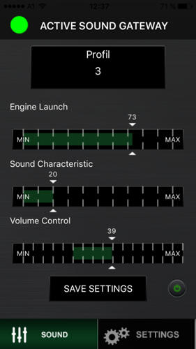

Glaub so langsam gewöhne ich mich an das A6 Steuergerät und hab meine Einstellungen vorerst gefunden 🙂 anbei mal meine Einstellungen für Auto/Dynamic.
Dröhnt hald schon mehr bei ca. 1500 Touren als mit dem A5 Steuergerät, dafür hört es sich wirklich realistischer an beim beschleunigen, eben nicht mehr so sehr nach einem V8 sondern eben Bi Turbo.

Alle deine dynamic Einstellungen habe ich gerade mal getestet das ist ja eindeutig zu laut 🙂😁. Guter Wecker morgens für die Nachbarn 😁
Was haben die anderen mit dem strg a6 für settings?
Darum wird auch nur im Comfort Modus gestartet, und beim nachhausekommen abgeschaltet 😁
