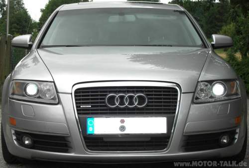

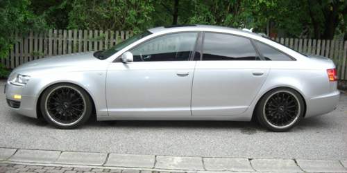

Servus an alle!
Ich bin 100% sicher, dass ich dein Auto geholt habe.
US
Die gleichen Felgen
Hast du mit dem einen Unfall gehabt?

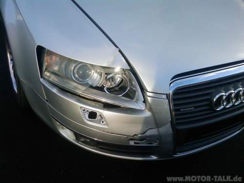

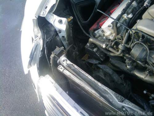

Ich habe den als Unfallwagen gekauft, und selber repariert.
Nächsate kommt Innenraum, weil da sieht nicht so gepflegt aus, wie ich wollte;)
Lichtschalter, Parkbremse, paar Knöpfe wegen gebrauchtspuren
Kofferraum gings nicht zu...
Einparkhilfe hat nicht funkzioniert..
Überall haben Schrauben gefehlt (Handschuhfach, Heckstoßstange, Innenleuchte...Beide druckfeder vorne am Bremsen)
Wie bist du gefahren??;)
Muss noch gemacht werden.
Navi nachrüsten, Bordcomputer.
MMI auf DE codiert über VCDC, 2 min Zeit.
Andreas
