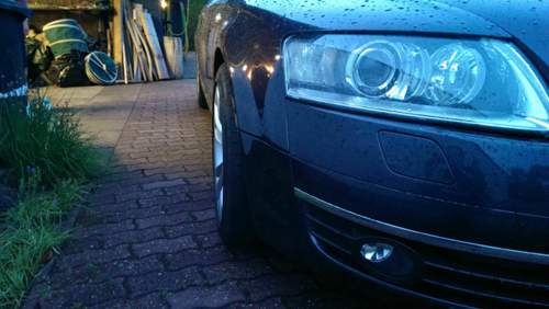

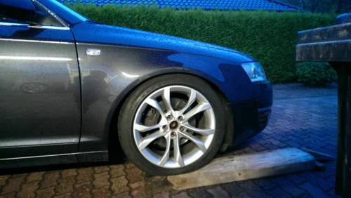

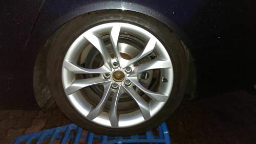

Hab nochmal ein Bild gemacht:
8,5x19 ET48 mit 255/35 und 15mm pro Seite HA / 10mm VA. Abstand von Mitte Rad bis Kotflügel 360mm. Täuscht etwas weil er schief steht.
@SlyMD schrieb am 25. April 2019 um 17:33:40 Uhr:
Ich hatte für die Kombination inklusive Schrauben ca. 180€ gezahlt. Eingetragen sind dann die Distanzscheiben und alle Größen die im COC stehen sagte mir der Prüfer. Ich war aber auch mit 9x19 ET52 da die dann auch gleich mit im Fahrzeugschein stehen und ja weiter raus stehen als alle anderen im COC.Hab nochmal ein Bild gemacht:
Sieht schick aus. Bin gespannt wie es bei meinem aussieht. ^^
