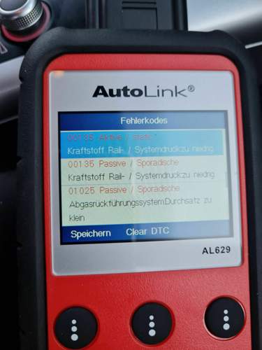

Dann 1 woch später abgeholt und musste ca 185 km nachhause fahren. Auf der Autobahn umgefähr nach 150km ging die warnleuchte mit dem kringel an und blinkte. Ich hielt an startete neu. 5 sekunden hat es gedauert bis er startete. Fuhr dann weiter ohne probleme. Zuhause angekommen ausgeschaltet und wieder das problem, nach 5-7 sekundem gestartet und wenige 100 m gefahren und blinkte wieder. Und dann immerwieder das selbe. Habe den speicher auslesen lassen (lade bilder hoch).

Ok, dann lass die Werkstatt mal nachschauen. Von defekten HD-Pumpen liest man relativ wenig bis gar nichts, vielleicht liegt es ja nur an der Vorförderpumpe im Tank die den benötigten Druck (oder den Durchsatz) nicht liefern kann.

Schau dir den raildruck beim starten mal an .
