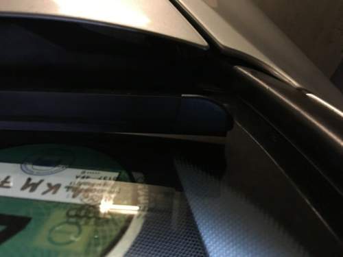

Hallo Zusammen,
Der Scheibenwischer(beifahrerseite) liegt am Ende(letzte 1,5-2 cm) nicht richtig an. Da ist ein Spalt zu sehen. Deswegen schmiert bei mir der Scheibenwischer.
Kann mir jemand hier weiterhelfen ? Woran liegt es dass die letzte 2cm nicht anliegen und wie kann ich es beseitigen? Vielen Dank.
wie oben beschrieben, entweder hilft ölen der federn oder einfach den wischer nachbiegen! Geht recht schnell, ich habe meinen irgendwann auch nochmal nachgebogen, da der druck nicht mehr ausreichend war. Seit dem absolute Ruhe
@411er schrieb am 31. Dezember 2016 um 14:49:55 Uhr:
Frohes neues.
Wo genau muss man nachbiegen? Evt. Bitte ein Foto.
Vielen Dank
abhängig davon, wo dein wischer nicht korrekt anliegt 😉 das kann man nicht verallgemeinern.
@411er schrieb am 1. Januar 2017 um 17:54:36 Uhr:
Der Wischer liegt 1,5-2 cm an der Ende nicht an.
